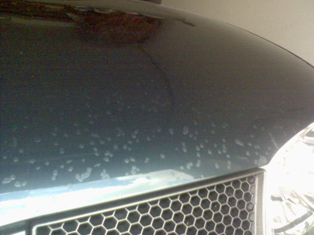

ritocchino? il mio cofano era devastato e questo è il lavoro che feci:
tutti i ritocchi sono stati carteggiati e poi lucidato il tutto, a parte qualcuno che ho sbagliato essendo la prima volta (ma tanto già ero partito con l'idea di riverniciarlo se non fosse venuto bene) il 90% di quei buchini ora non si vedeno, e non si nota neanche il ritocco.
Ora per casi come questi, dove i puntini sono centinaia e centinaia, agirei diversamente, ma comunque se fai il ritocco non devi limitarti a mettere solo il colore altrimenti si vedrà sempre.

Non lo so, io quella volta non ho usato trasparente, solo colore e carteggiando e lucidando non si vede quasi nulla e dopo più di un anno sta reggendo molto bene. Ho fatto così perchè avevo paura che il colore poi non si potesse più correggere sotto una volta messo il trasparente,nel caso avrei provato a metterlo per ultimo se non fosse venuto bene dopo la lucidatura, ma non ce n'è stato bisogno. Magari forse era meglio usare una miscela di colore e trasparente per ultimo però essendo venuto il lavoro bene così ho lasciato perdere.
A Francesco avrei fatto fare diversamente, senza carteggiatura, dopo il ritocco con il colore gi avrei fatto prendere un kit che come procedimento è simile al mio, ma non prevede carteggiatura ma una sostanza chimica che toglie l'eccesso di prodotto ma chiaramente è più sicura e facile.
