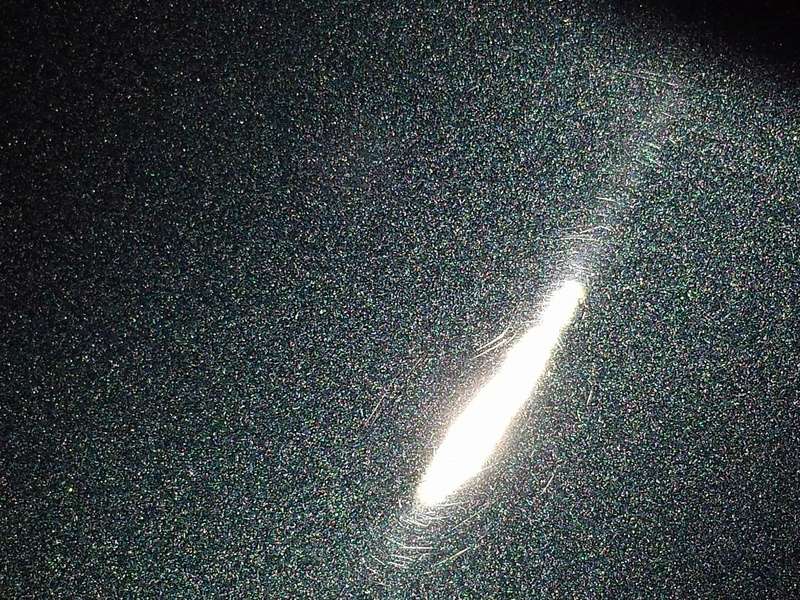

Ciao a tutti,ecco il mio problema,questi segni sul cofano;premetto che la carrozzeria è lucidissima,non ossidata,insomma in ottime condizioni,eccetto per questi segni che riesco peraltro a vedere solo in garage in controluce.Ci sono anche altri segni della stessa entità però dritti,non circolari che non sono riuscito a fotografare.Ho provato a toglierli con il Meguiar's scratch x2.0 ma non sono venuti via.Cosa mi consigliate da poter applicare a mano e che sia efficace?Grazie.

Non sono solo swirls, ed a mano non riuscirai a toglierli del tutto. Resurrection, come suggerito, è ok.
Ti consiglio anche un pad https://www.lacuradellauto.it/gtechniq-tri-foam-polish-pad.html

E che ne dite di Mtechniq P1?
5 Re: Swirl su cofano il Mar 16 Mag 2017 - 19:52
E' un medio, a mano li non ce la farai.

Ciao ragazzi,allora da vostro suggerimento ho ordinato ed è arrivato oggi l'Angelwax resurrection con il pad per l'applicazione a mano.La lucidatrice non ce l'ho e comunque non sarei capace ad usarla.Per quanto riguarda il pad ha la parte bianca ed è con quella che inizierei,giusto?Quella nera è solo per rifinire?Grazie.

Con quella bianca senza dubbio Wink

Ciao a tutti,vi aggiorno,ho passato a mano su tutta la carrozzeria l'Angelwax resurrection con il pad apposito.Devo dire che sulla parte alta della macchina,quindi tetto,cofano e coperchio baule i segni son rimasti anche se mi sembrano meno evidenti di prima,mentre sui fianchi è tutto sparito!!Sono dunque contento.La carrozzeria è bella lucida e il prodotto è validissimo anche per rifinire,ma volessi migliorare il gloss cosa mi consigliate facile da applicare?Grazie.

o potresti provare il nuovo arrivato Angelwax Enigma QED Spray
https://www.lacuradellauto.it/angelwax-enigma-qed-spray-sealant-500-ml.html

Eccellente! Io, volendo migliorare il gloss, utilizzerei un polish di finitura come Essence o Perfect Polish Wink
