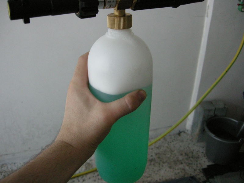

Prelavaggio con lancia schiuma, e mix composto da shampoo plus, snow foam e acqua calda:
Già solo con il prelavaggio la macchina è quasi del tutto pulita, questo è dovuto al fatto che è ben sigillata con la M21, come si può vedere dall'acqua che perla.

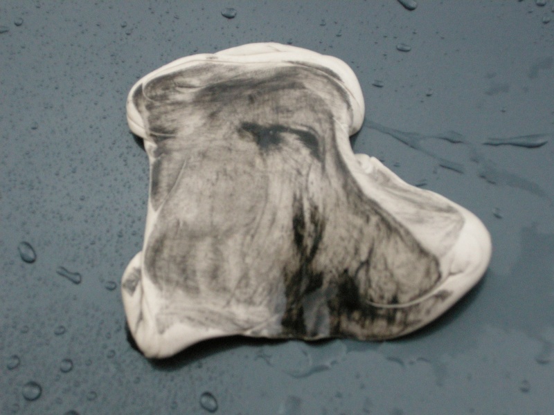

Ho poi lavato la macchina manualmente con shampoo plus e metodo sue secchi e ho effettuato la decontaminazione con la clay bar media e meguiar's M34 che ha elimito qualche impurità e anche il sigillante ( l'acqua stagna sulla carrozzeria)
Mentre passavo la clay vicino ai paraurti, ho notato che all'estremità è diventata nera.
Nonostante avessi pulito con meguiar's 101 e pennello molto profondamente le plastiche, vi erano ancora molti residui ( io penso di un prodotto gelson dato molti molti anni fa che usai pensando di rinnovarle invece me le ha rovinate.. Mad )
Allora per non buttare la barretta nuova ne ho presa una già usata che uso per la parte interna dei cerchi e che praticamente alla fine è diventata di colore nero come nella parte inferiore nella foto. Qui è stata solo leggermente sfregata.

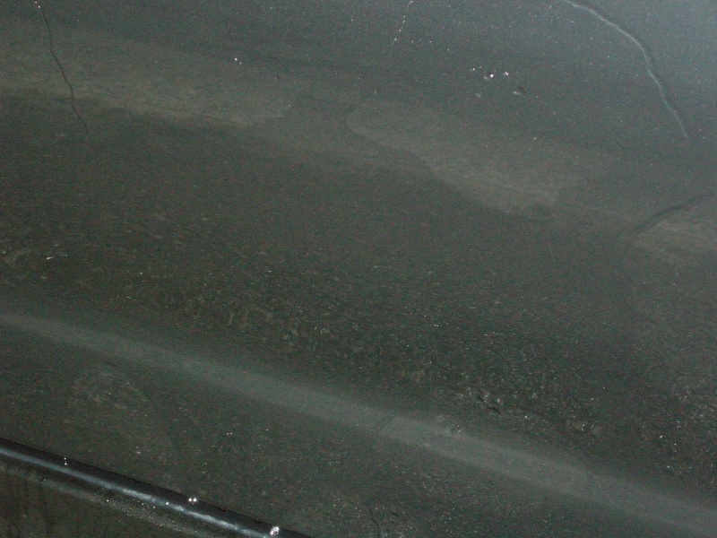

Portiere:
La parte inferiore della portiera dietro per via del pietrisco è completamente ruvida e bianca e sembra sporca.
Altre foto delle portiere non molto rovinate

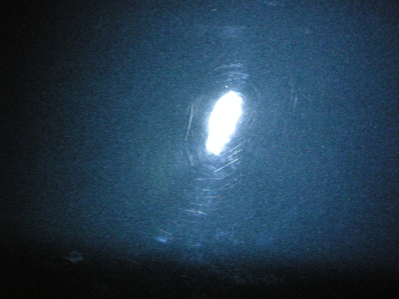

Gli swirl non sono moltissimi, in compenso vi sono dei lunghi graffi su tutte le porte, che credo siano stati fatti quando è stata portata a lavare da qualche parte con qualche spugna sporca (non da me chiaramente! Mad )
Swirls sotto la torcia a led.

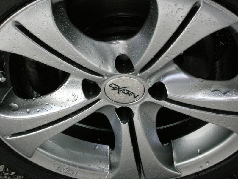

Per i cerchi ho usato Opti-seal, veramante comodo per proteggerli in 5 minuti quando non pui smontarli.

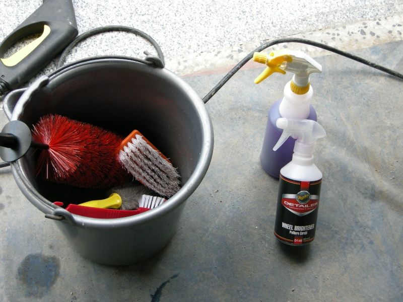

RUOTE e ARCHI:
D101 per pulizia pneumatici
D140 per pulizia cerchi e D101/D108 per passaruota
MEGUIAR’S GEL per pneumatici
D160 per passaruota

scusa ma in che percentuale misceli i prodotti per la lancia schiuma?
10 Re: Seat Ibiza tdi sport - 109 pics il Dom 6 Set 2009 - 13:47
non faccio niente di preciso, un paio di cm di shampoo, un pò di qualcos'altro d101 o snow foam in base a ciò che devo fare e poi riempio di acqua anche se sarebbe meglio fare il contrario per non far fare schiuma nella bottiglia, qui l'ho fatto proprio per far vedere.
