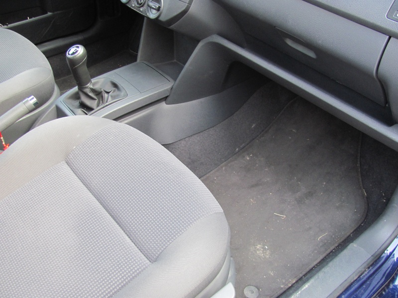

-Asciugatura e pulizia interni
-Claying

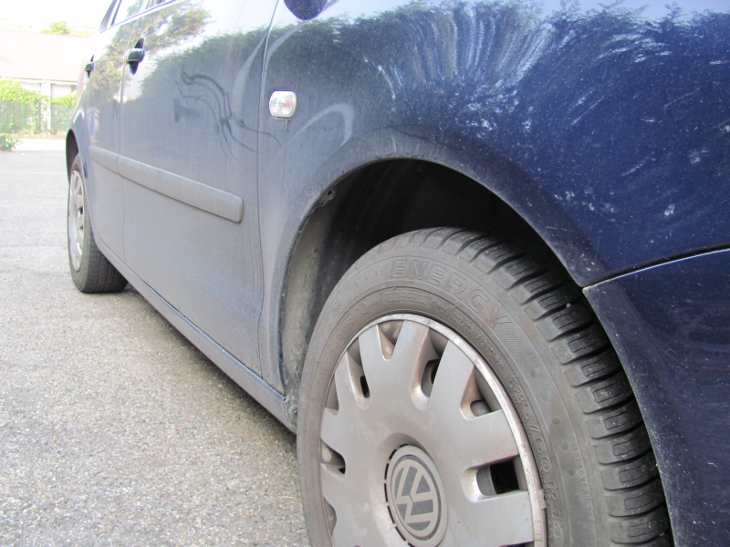

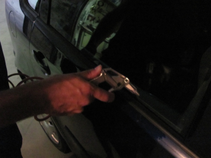

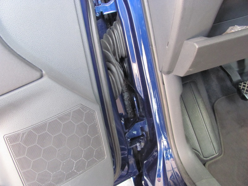

Inizio con un prelavaggio delle parti basse con il bug & tar remover per ammorbidire catrame e schifezze varie. Lasciamolo agire, intanto armato di pennellino e D108 pulisco interni porta e cerniere mentre Andrea, il fidanzato di Giulia applica sul frontale un rimuovi insetti di dubbia provenienza che però fa il suo lavoro. D108 sui passaruota e iniziamo a lavarla…
A macchina insaponata passo il guanto per essere sicuro che venga eliminato accuratamente tutto lo sporco, risciacquiamo e via con l’asciugatura, interni porta compresi che finalmente sono guardabili!
Aspiriamo gli interni e laviamo i tappetini con un comodo macchinario dedicato…

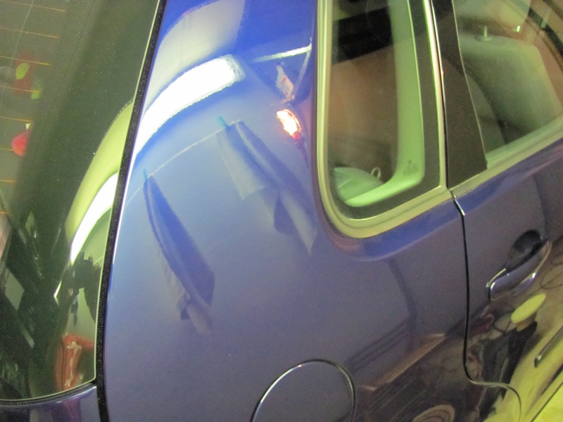

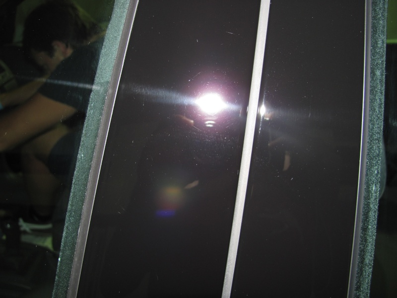

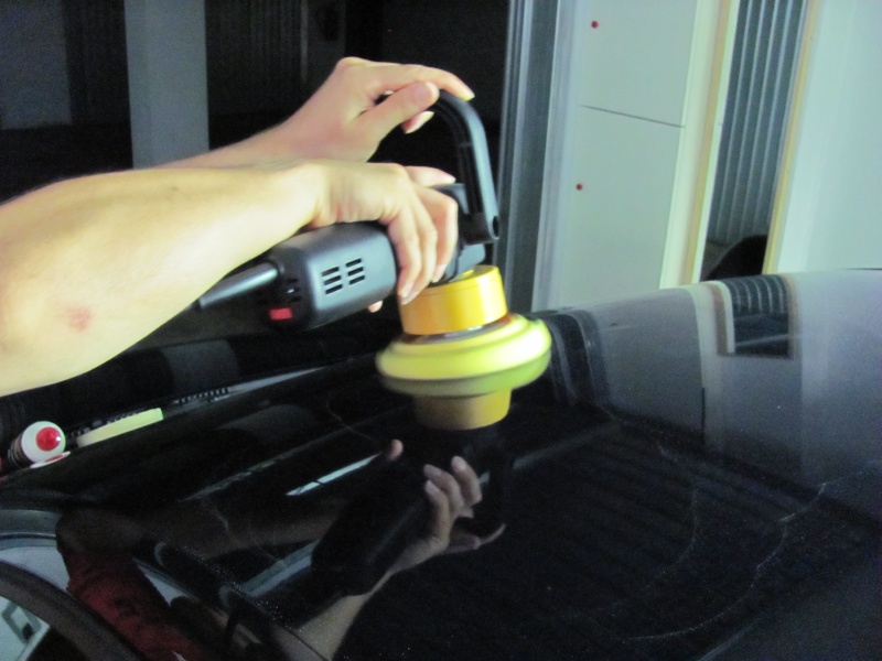

Alle 21 ritorniamo in garage, e mentre Andrea pulisce i vetri interni col D120 inizio a ispezionare la carrozzeria con la preziosa Brinkmann! Non è un bel vedere perché parte dei difetti erano coperti dalla contaminazione, in seguito al claying sono apparsi preoccupanti swirl e rids più marcati, provocati da anni di spazzoloni! Dopo aver provato sul cofano un ciclo con tampone arancio e D151 e in seguito bianco e 105 ho toccato con mano la durezza di questo trasparente… I difetti erano sempre li. Decido quindi di andarci giù pesante, 105 e tampone giallo a velocità 6 movimenti lentissimi e parecchia pressione, e finalmente ho ottenuto un risultato che mi piaceva! Certo, gli swirl più pesanti sono rimasti lì, avrei dovuto fare altre due passate pesanti per levarli ma visto il punto di partenza sono soddisfatto, è un buon compromesso tra tempo impiegato e risultato! Rifinisco il cofano con tampone bianco e M205.

Parto con la lucidatura col ciclo scelto la sera prima sul cofano ottenendo un bel risultato, soprattutto rifinendo col 205 il colore si accende regalando dei bei riflessi!

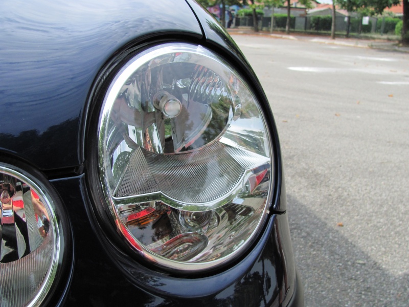

Fari a mano con M105…

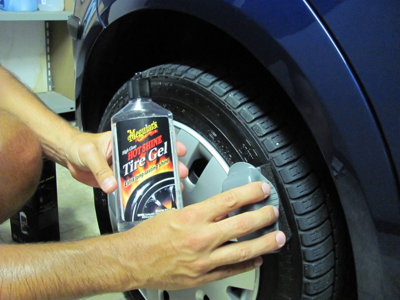

Nero gomme con applicatore dedicato.

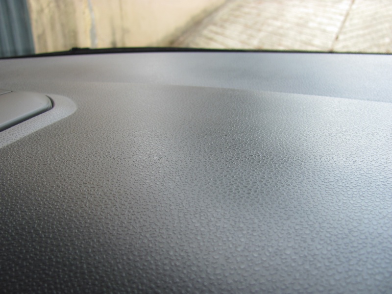

In dettaglio il lavoro svolto da M40 sul cruscotto…
