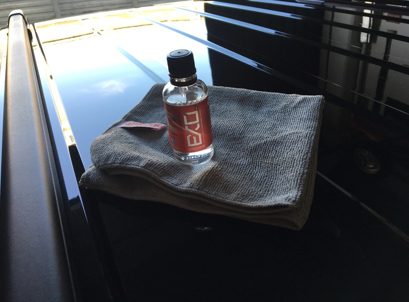

e qui....in qualche momento mi sono chiesto : ma chi me l'ha fatto a fare......!! non tanto per EXO , che mi  è parso tutto sommato facile da applicare.....ma perché era una serata abbastanza calda, ovviamente la più calda delle 4 di lavoro...., e dopo che la luce naturale è andata via......con la coppia di faretti da 25 euro di Brico....non vedevo assolutamente dove "bagnavo" con EXO, e tra le zanzare che pasteggiavano con le mie caviglie, polpacci, collo....il caldo, e il fatto che stavo andando alla cieca.........la paura di aver fatto un sacco di danni.....era bella forte!!!
Raccolgo le ultime forze, tengo alta la concentrazione e procedo con la stessa di EXO senza particolari intoppi dal punto di vista delle operazioni da compiere, le istruzioni sul sito sono molto chiare. L'unica pecca che non mi è piaciuto è la boccetta di EXO, quell'"erogatore" a contaggoccia proprio non mi è piaciuto. A parte che appena aperto...pronti via....è come se avessi aperto una bottiglia di acqua frizzante.....spruzzando un pò qua e un po la. per fortuna che ero lontano cose danneggiabili.
E poi ad ogni "ricarica" dell'applicatore....e scendeva una goccia ogni secolo o 15 gocce in mezzo secondo....sprecando ovviamente prodotto e inzuppando l'applicatore.
Dopo le 4 ore e mezza per stendere EXO chiudo tutto e ci si rivede domani mattina sperando di vedere eventuali "danni" con luce del sole.
GIORNO 5
Un paio di aloni sono riusciti a recuperarli, riapplicando exo, altri me ne sono accorto giorni dopo (non è cosi facile vederli, dipende molto dall'inclinazione della luce, intensità etc....pensavo fossero più riconoscibili anche con una lampada "normale" )....e quindi me li tengo, per fortuna sono in zone poco visibili e di piccole dimensioni (2/3 cm), però sono contento che nonostante lo abbia steso praticamente al buio......non ho fatto grandi danni!

EXO è stata la parte più semplice onestamente, anche facendo zone un pò più ampie del dovuto non ho avuto problemi. Stendi e rimuovi con i due panni, un pò come avevo fatto con FA. Certo devi stare attendo a non farlo asciugare e rimuovere bene le parti trattate, anche se sono riuscito a togliere un paio di aloni "vecchi" di qualche ora ripassandoci sopra, quindi è relativamente permissivo, però sei fai tutto con la giusta attenzione non fai danni.
Ribadisco che la luce è veramente fondamentale, non credevo incidesse cosi tanto....e invece....alla fine visto che i faretti non mi erano d'aiuto (se non per attirare le zanzare) ho lavorato solo con le luci del capannone a 6/7 metri d'altezza....quindi figurati che illuminazione avevo a disposizione Very Happy Very Happy

Exo v3 è la cosa più semplice di tutto il ciclo, io in un'ora o poco più faccio un layer senza affanni.
