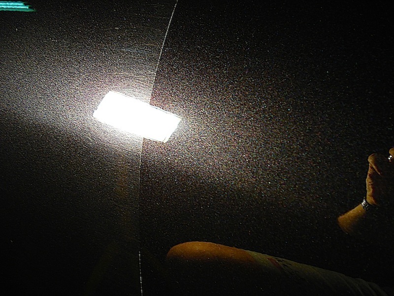

PANORAMICA DIFETTI :
Tantissimi Rids e scarsa capacita' di riflessione........ma SI PUO' FARE !!

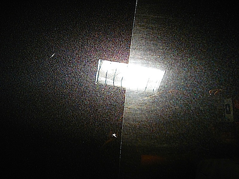

50/50
Alcuni Rids ancora presenti ( poi annientati )
Notare l'enorme differenza di riflessione

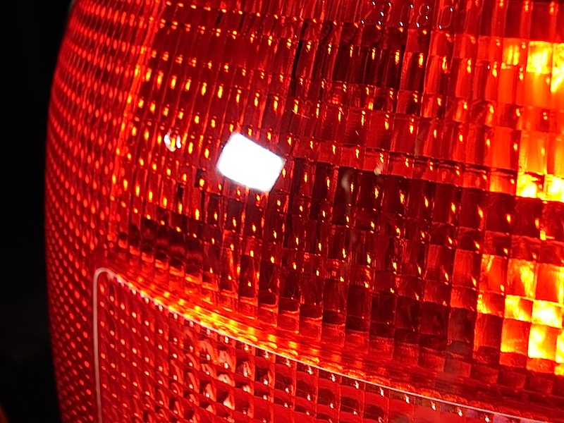

Fanale
PRIMA - DOPO ( immancabili )
Fanali

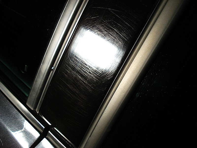

Montante centrale
Portellone

alla fine dell'intervento la correzione e' stimabile in un buon 95% in quanto soprattutto le parti in plastica presentavano difetti molto profondi e li' non era il caso di insistere troppo ........siamo chirurghi estetici non Dr . frankenstein !

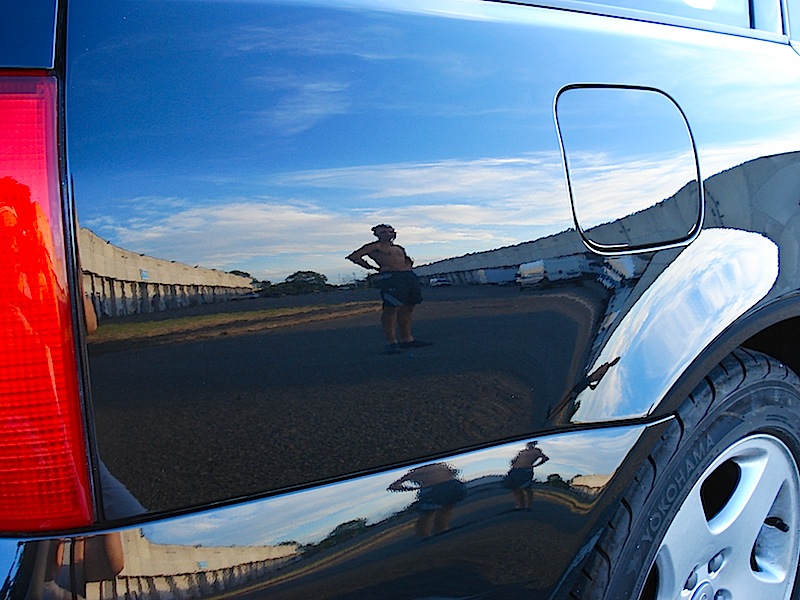

Cool Finale..........la signora si pavoneggia
Doc Carletto si specchia
Il detailing e' solo faccenda per recenti fuoriserie ?? NOOO !!
