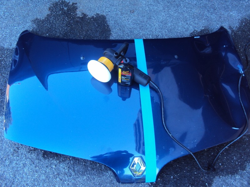

dopo aver letto i vostri post mi sono appassionato al Detailing pertanto ho deciso di acquistare i prodotti dal negozio per poter rinfrescare la mia bambina, ma essendo alla prima esperienza ho deciso di fare qualke prova su un cofano perso da uno sfasciacarrozze della mia citta.
ecco come si presentava il cofano appena ritirato:
procedo con il lavaggio con D111 e Dodo Juice Tribble MittWash Glove:
analisi dello stato della vernice: swirl diffusi, graffi profondi e in alcune zone manca completamente lo strato di lucido
decido di dividere il cofano in due parti per poter valutare i miglioramneti ottenuti dal mio lavoro:
Fase 1: decontaminazione con Dodo Juice Supernatural Detailing Clay e M34
stato della Clay dopo l'uso

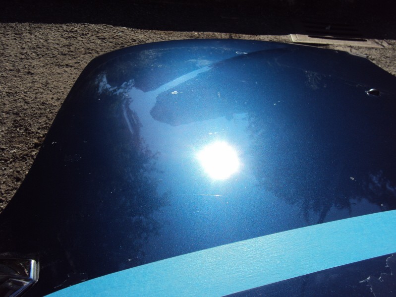

vista del cofano dopo la decontaminazione: si nota già un miglioramento di lucentezza del colore
Fase 2: Polishing con M105 tampone giallo LC e Rotorbilatel DAS-6
soddisfatto del risultato ottenuto (anche se avrei potuto osare di più per tentare di rimuovere alcuni difetti che sono rimasti) procedo con la Fase 3: Polishing con M205 tampone bianco LC e Rotorbilatel DAS-6
Tempo impiegato 2 ore per tutto il lavoro
Ora dovrò trovare il coraggio e il tempo per mettere mano alla mia 308cc nera che necessita di una rinfrescatina.
Si accettano consigli su eventuali miglioramenti da prendere in considerazione.
Ciao e alla prossima. Very Happy Very Happy
