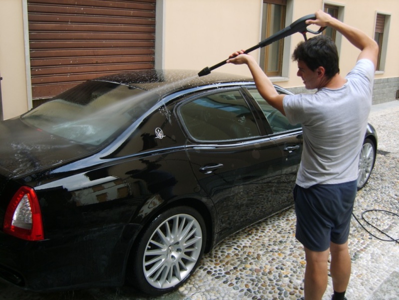

Classico del detailing un prelavaggio con Silver della Mafra 1:8 e pistola Foam
Risciacquo e clay bar media che non aveva contaminazione a fine trattamento:

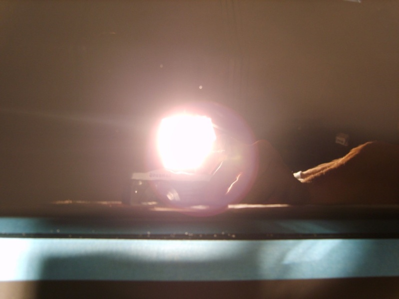

Dopo aver asciugato l'auto con appositi microfibra ( scusa Manu ma ho usato il 500 xl , domani il MD lo faccio bollire per ripristinarlo) è stata fatta un'ispezione con lampade alogene ( scusatemi ma quelle da meccanico con lampadine ad incandescenza non ce l'ho!) e questo è quello riscontrato:

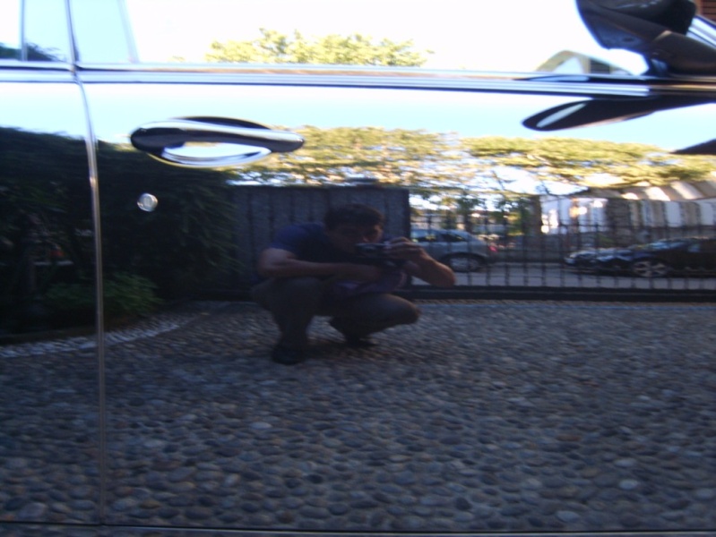

La prova balcone
