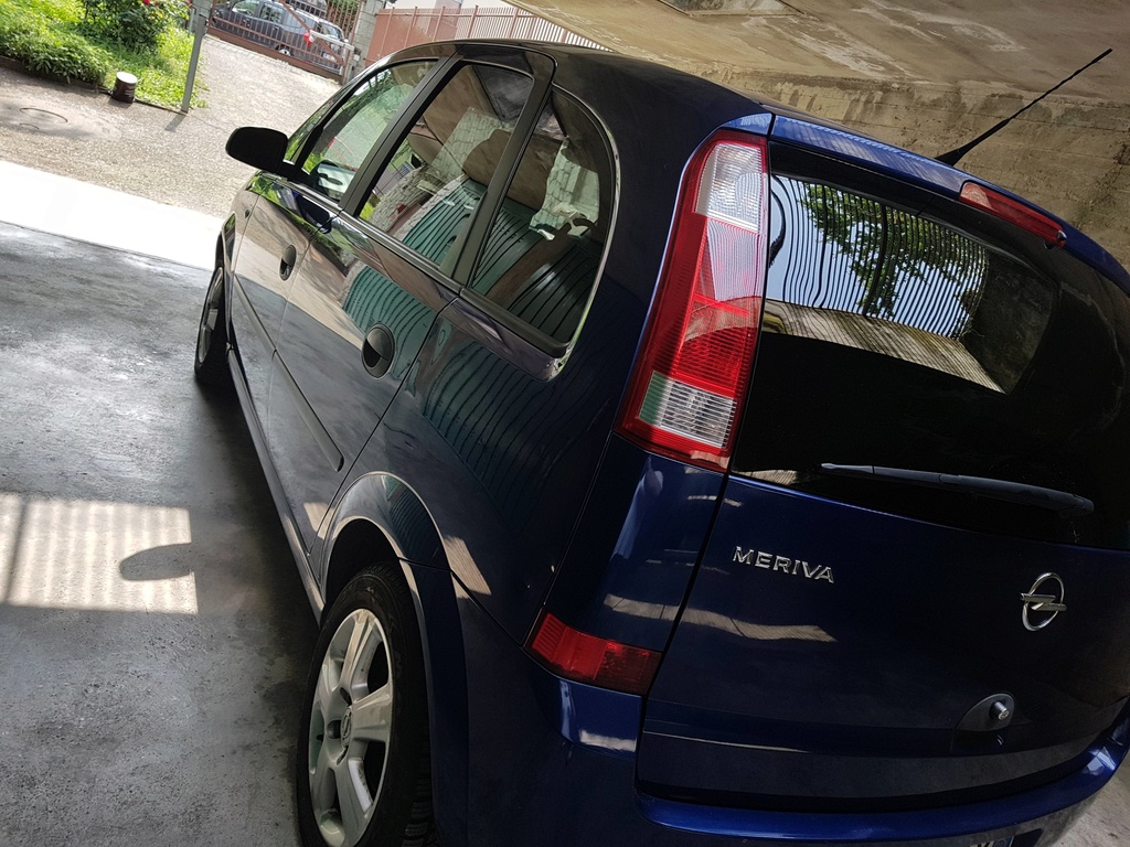

Queste sono le foto del lavoro "finito" fatte domenica.
E sostanzialmente l'unico pannello insieme ai passaruota in cui ho ottenuto un buon risultato.
Poi, ovviamente, Lunedì mattina ha piovuto, quindi le prime foto al sole sono fatte con gocce di pioggia asciutte, ma si può cogliere nettamente la differenza di profondità ottenuta sul cofano e quella ottenuta sulla fiancata.

Ciao Marco, ti ringrazio molto, ma vista da vicino e con la giusta luce, è rimasto lo stesso qualche alone di polish, pochissimi e lievi, ma ci sono... brutto brutto.
Comunque ho usato sia con Essence che con Fixer un tampone in spugna, quello nero di lcda, dovrebbe essere l'HP03!

con essence avresti dovuto usare almeno un tampone hp06, il nero è per stendere le cere...

secondo me fai un po di confusione, fixer è un polish medio non un finitore, quindi col tampone nero non ha alcun senso e non va confrontato con essence, hanno obiettivi molto diversi. in finitura essence puoi usarlo con una larga scala di tamponi, dal verde al bianco hp 04. nel tuo caso la mia opinione personale è che avresti avuto un risultato migliore o col giallo o col verde addirittura, avresti avuto un leggero tagio che ti avrebbe dato una finitura migliore sulla situazione che avevi dopo il compound.
usare essence col tampone nero secondo me non ha senso, ed anche col tamone bianco vai a fareuna superfinitura che ha bisogno di almeno altri due step di lucidatura precedenti nella tua situazione, ma ti addentreresti secondo me in un lavoro troppo complesso. il tampone giallo da taglio proprio non lo è, anzi al 90%in finitura uso quello, puoi dare un'occhiata tu stesso.
http://www.lacuradellauto.com/t22803-claudio-vs-slk-171
in quel caso se avessi avuto più tempo, avrei fatto uno step di lucidatura intermedio con con regenerate, per poi fare una superfinitura col bianco...
mi sembra strano che s3 abbia funzionato meglio di resurrection...

parti dal presupposto che con la rotorbitale devi lavorare sempre con 0 pressione.
col tampone nero a velocita 3 essence lo hai solo spalmato, quindi i risultati che hai avuto fino ad ora dono dolo copertura dei difetti.
uso molto essence, lo amo, e secondo me, anche se come diciamo sempre bisogna provare le varie combo, i risultati migliori si otengono a velocità 4 e tampone hp05/hp06, ma anche con hp08 la finitura è veramente notevole.
concordo sul fatto che le guide possono essere fuorvianti, ma sulla lucidatura ed i vari tamponi e polish de ne parla in tutte le discussioni, poi con l'esperienza impari a valutare le diciture nella scheda del prodotto...
