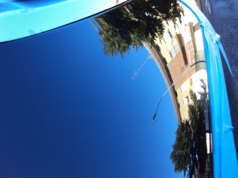

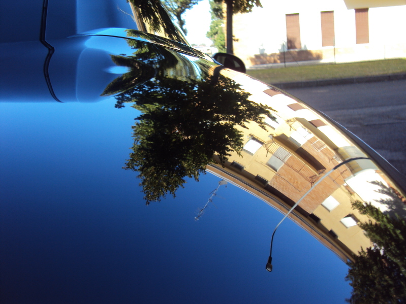

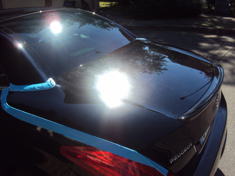

Oggi durante la pausa pranzo ho deciso di continuare il lavoro cominciato tempo fa sulla mia Peugeot 308cc dedicandomi alla lucidatura del tettuccio
Come potete bene vedere le famose macchiedi acido sono presenti a volontà anche su questa parte di auto (maggiori e più ampie sul lato passeggero)
Sconfortato dalla vista dello stato della carrozzeria e pur sapendo di nn poter far molto con i mezzi a mia disposizione procedo con il lavoro.
fase 1: passaggio clay (che ha reso più visibili le suddette "macchie")e mascheratura
visto il poco tempo a mia disposizione decido di eseguire una lucidatura leggera con M205 Rotorbitale e pad Giallo
Qui foto a metà lavoro: rimosso strato opacizzato, mentre le "macchie" sono ancora lì (anche se in qst foto sono poco visibili)
Stesura a mano di strato di cera:
Risultato finale:
Differenza con montante anteriore lato guidatore
Differenza con montante anteriore lato passeggero (qui le macchie sono moltopiu visibili e ampie):
Differenza con montante anteriore lato passeggero:

A me non sembra nemmeno pioggia acida...non riesco a capire sul cosa possa essere boh.....poi così esteso su tutta la vettura , se fosse stato calcare sarebbe venuto via...hai provato a fare M105 + LC giallo e M205 + LC bianco??
ps.riguardando le foto mi sembra che il trasparente ci manchi nelle zone colpite...poi magari sto dicendo una cavolata! Very Happy
