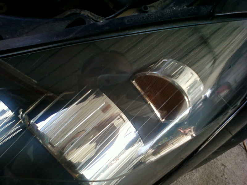

ho provato a dare una rinfrescata ai miei fari deteriorati dal tempo e dalle sassate bastarde . non sono tornati di certo nuovi ma sono un pò più decenti per la mia lady.
prima
prima
il trapanamento :-)
Dopo 3 passaggi circa.

più di cosi non credo che si possa fare. i segni rimasti sono solchetti delle pietre sollevate sulle strade sopratutto durante le piogge invernali

charly ha scritto:più di cosi non credo che si possa fare.
Sicuramente non con il trapano. Sono quasi certo che con rotorbitale o - al limite - rotativa tornerebbero nuovi.
Che tipo di prodotto hai utilizzato?

newentry ha scritto:Sicuramente non con il trapano. Sono quasi certo che con rotorbitale o - al limite - rotativa tornerebbero nuovi.
Credo abbia utilizzato questo kit http://www.lacuradellauto.it/prodotto-143191/Meguiars-Headlight--Clear-Plastic-Restoration-Kit.aspx
Tempo fa su una forda ka ho effettuato un ciclo M105 + M205 con roto, ottenendo ottimi risultati

Si il kit è quello .ho già provato con la rotativa con m105 e niente .

consideriamo che si sentono all'unghia . dovrei proprio consumarli .
