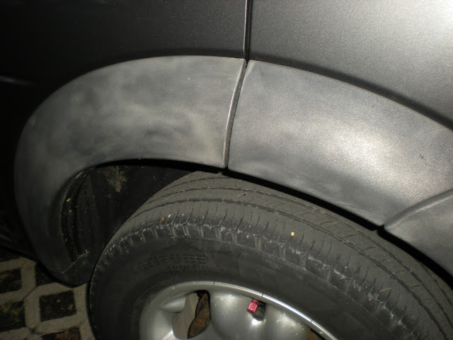

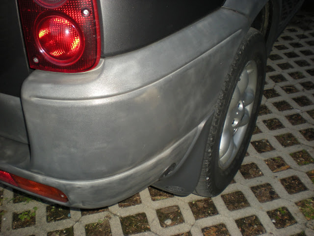

il Free di mio papà ha un grosso problema
(oltre quello di essere un LandRover)
ecco come si presentano i paraurti
praticamente sono tutti a chiazze e sbiancati.
Alcune plastiche, tipo quelle delle maniglie,
sono diventate molto rubide al tatto tanto che
mentre la lavi anche la spugna si blocca dall'attrito
e non scorre.
C'è un qualche possibile rimedio miracoloso o
non mi resta che girarmi dall'altra parte ogni volta che
vedo il suo Free?
Visualizza il profilo dell'utente http://www.teamreggiofuoristrada.it
ste_d
il rimedio c'è! http://www.lacuradellauto.it/prodotto-143087/Dodo-Juice-Supernatural-Gloss-Trim-Sealant-Kit-50-ml.aspx
in pratica non è facilissimo da applicare però è un trattamento miracoloso a quanto si dice... prima provvederei a sgrassare il tutto con D101 e una spazzolina...
superAndre
Lascia stare...prova qui: http://www.foreverblack.com/
alfetta
Ma prendi il phon da carrozziere e scalda il paraurti! Prima sgrassa tutto con alcool. Lo sto facendo su una Croma CHT di vent'anni e tornano nuovi! Poi sopra passaci pure il protettivo/colorante che preferisci Wink
Cristian
Grazie a tutti per i consigli,
intanto comincerò a darci di PHON e
poi guardo i risultati e in base a questo mi regolo sulle successive fasi.
Ho guardato su Ebay per cercare un Phon da carrozziere ma
ce ne sono troppi e non vorrei prendere qualcosa di inutile ma
nemmeno spendere 100 euro per un Phon che poi non quando riutilizzerò.
Me ne indicate uno? Grazie
