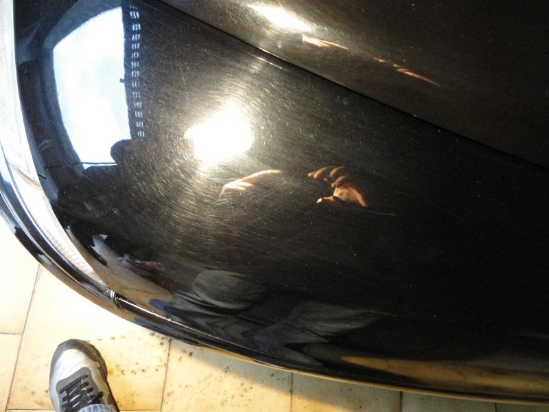

La macchina e' una lancia y del 2001 sempre lavata coi rulli (in realta' quando vivevo coi miei la lavavo io e a mano).
La carrozzeria era messa maluccio, c'erano numerosi swirls e graffi di tutti i tipi e profondita'.

Ho fatto un po' di prove sul cofano dividendolo in quattro e alla fine sono partito con surbuf e 105 (due passaggi).
Ecco il risultato 50/50 del solo 105 (le mie foto non sono un granche', ho provato in un sacco di modi diversi ma non vengono belle come le vostre. Boh!).
Gran parte degli swirls erano andati via, ma sono ancora mooooolto lontano dalla perfezione. Secondo voi si puo' fare meglio con solo la das? O il passo successivo e' la rotativa?

Secondo voi ho sbagliato qualcosa o per togliere anche quei segni mi servono strumenti differenti?

alcuni consigli:
per togliere i redidui è meglio l'M34,
il D155 può compromettere il taglio del 105 quando devi ripetere il passaggio
sulla stessa sezione.
Non ne sono sicuro ma credo che il surbuf abbia lavorato bene all'inizio e poi meno, giusto?
se è così dipende dalla fatto che ha iniziato a rimanere sporco...
Il giallo LC, ho il rosso meg's ti avrebbero aiutato...
anche con la roto e una questione di tempo, sezioni piccole e movimenti molto lenti,
devi scaldare un pò per correggere e fare magare più passaggi..

se hai fatto tutto in un giorno è normale che non è venuto bene,perche la das 6 necessita di tempi molto molto lunghi per arrivare a una buona correzione!
te hai fatto tutto in una giornata ed è impossibile sperare di avere ottimi risultati!
la clay hai ragione la prima volta che si passa è bellissimo vedere quanto riesce a catturare!
per il 105 hai fatto un po di macello! perche il prodotto va lavorato fino a finirlo, quando vedi quella patina opaca, non la devi andare a togliere con il d155 ma continuare a lavorarla!
per la cera non la conosco quindi non ti posso aiutare!
per il tampone è ovvio che non sei riuscito a fare tutta la macchina con il solo surbuf! lo pulivi ogni tanto con le splazzoline?
la das 6 è ultra sporca! stendevi il prodotto piano e piu aumentavi i giri o subito a 5,5-6?

- Per quanto riguarda il surbuf, puo' essere, sinceramente non ci ho fatto molto caso ma sono sicuro che dopo un po' si e' sporcato alla
grande. Era bello zuppo di prodotto.
- Ma quindi secondo te era meglio fare anche una passata di LC giallo dopo il surbuf?
FedeFiko>
- In effetti un po' di volte mi sono ritrovato col prodotto molto secco e la das cominciava a toglierlo. E' questo il momento di fermarmi
o devo continuare fino a levarlo del tutto? Il problema e' che dopo un po' il 105 si seccava molto piu' velocemente.
Forse perche' al mattino pioveva ed era molto umido e di pomeriggio e' uscito il sole...
- Mai pulito il surbuf. Qual e' la tecnica corretta? Che prodotto devo usare per pulirla? Secondo te pulendole si evita di distruggerla?
- Mettevo il 105 sul pad, appoggiavo la das sulla macchina e stendevo il prodotto a velocita' 2-3 poi lavoravo a velocita' 6.
Penso che si sia sporcata cosi' quando la inclinavo un po' per raggiungere gli angoli della carrozzeria.

non hai mai pulito il surbuf! il surbuf io lo pulisco ad ogni passaggio,
altrimenti non funziona più! e il prodotto s'impatacca,secca, ecc..! vai alla sezione lucidatura e cerca
tamponi surbuf li c'è scritto tutto...
io sono straconvinto che passare il giallo o l'arancio con il 105 dopo il surbuf
non serva, passo direttamente al polisch da finitura..

quoto sul surbuf... quel tipo di tampone è fantastico ma va pulito spessissimo.
Per ottenere il massimo è importante muovere molto lentamente la roto e trattare zone molto piccole!

Durante la lavorazione con surbuf e 105, il tampone si inzuppava parecchio. Ho paura che in quello stato sia difficile pulirlo perche' zeppo di prodotto ancora molto liquido.
Quindi mi viene il dubbio, come mi suggeriva FedeFiko, di non averlo lavorato abbastanza. Magari lavorandolo di piu' non avrei inzuppato il tampone e sarei riuscito a pulirlo. Dico bene o sbaglio?
L'unica cosa e' che se insistevo troppo il 105 si trasformava in una patina molto secca. Ad un certo punto, infatti, era il tampone a toglierla dalla carrozzeria facendo molto attrito. A causa di questo attrito mi sono convinto ad inumidire un po' la patina per rimuoverla con un panno. Avevo paura di creare dei graffi.
14 Re: Prima correzione di Bobo78 il Lun 27 Set 2010 - 23:23
Sbagli infatti... Wink il surbuf deve essere usato con poco prodotto e pulito ogni volta che ti sposti in un'altra zona...
15 Re: Prima correzione di Bobo78 il Lun 27 Set 2010 - 23:28
bobo78
Admin ha scritto:Sbagli infatti... Wink il surbuf deve essere usato con poco prodotto e pulito ogni volta che ti sposti in un'altra zona...
Confermi che devo lavorare il prodotto finche' il tampone stesso lo "consuma" totalmente?
Almeno la prossima volta provo nel modo corretto...
Dimenticavo...thanks Wink
16 Re: Prima correzione di Bobo78 il Lun 27 Set 2010 - 23:29
Probabilmente oltre a non pulirlo tra una sessione e l'altra, mettevi anche molto prodotto. Serve solo una noce di 105 al centro del tampone, stendere a velocità 1/2 il prodotto in modo uniforme e successivamente iniziare a tagliare con movimenti molto lenti.
La patina di prodotto che ti di formava la conosco bene...era dura difficile anche da rimuovere con un lubrificante come il 34 ed anche facendo priming sul tampone avevi sicuramente problemi nella rimozione.
Potrebbe essere la quantità di prodotto non adeguata, ma eccessiva, la poca pulizia anzi nulla ed il non corretto consumo del prodotto. Ho lavorato 20 ore di fila con il surbuf ed una flex...è ancora nuovo di pacca.
Purtroppo è particolare come tampone...ma una volta presa la mano...non ti ferma più nessuno!!! Smile

Perfetto!!! Non vedo l'ora di riprovare. Mi devo procurare una spazzola per pulire il tampone. Tu cosa usi?
