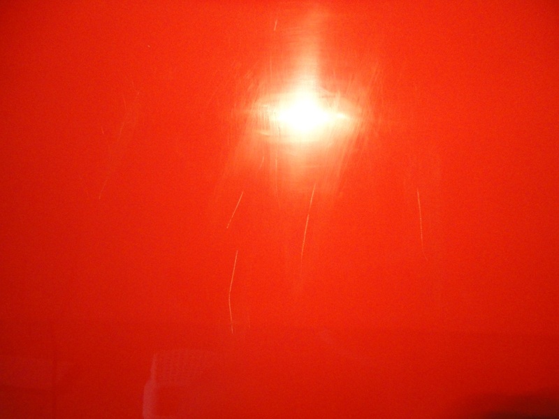

Ecco alcune foto del lavoro:
Prima
Prima
Dopo

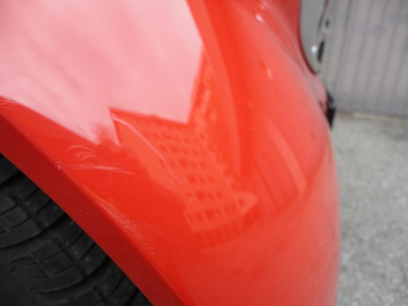

Parafango anteriore Prima
Parafango anteriore Dopo
Alcuni segni erano troppo profondi e sono riuscito solo a ridurli

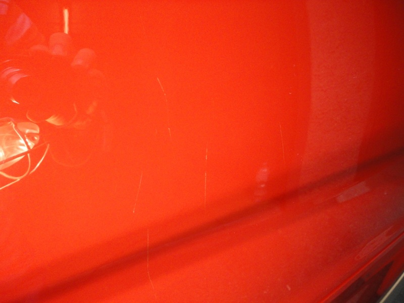

Portiera Passeggero Prima
Portiera Passeggero Dopo

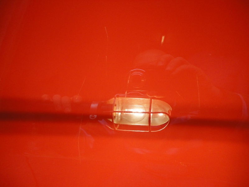

Portiera Guidatore Prima
Portiera Guidatore Dopo
Alcuni scatti del lavoro finito

Purtroppo lucidando mi sono accorto di questa crepa sul parafango anteriore sx.
Ho paura che con le vibrazioni che ha la smart possa peggiorare parecchio. Avete qualche consiglio da darmi?
