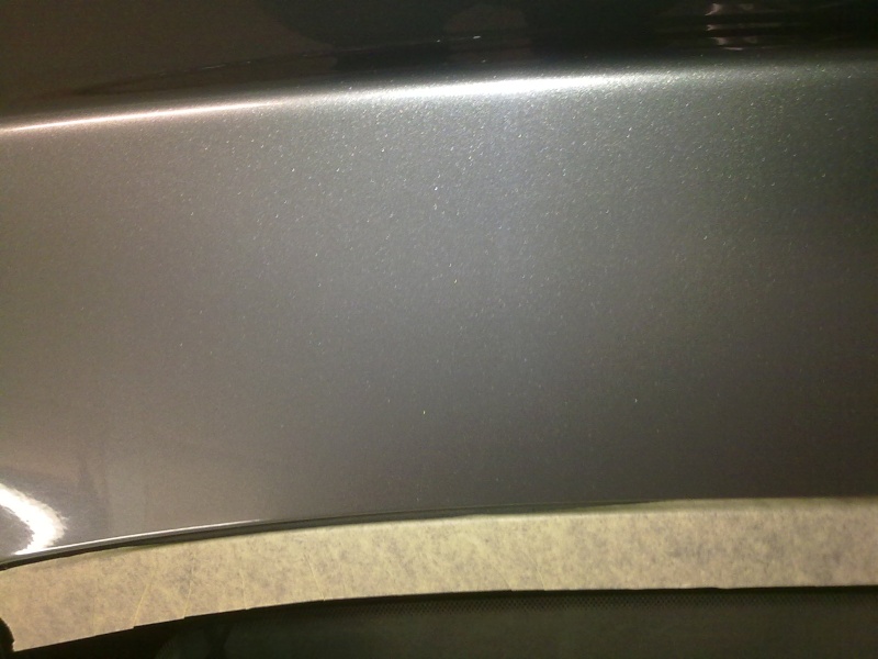

Ciao a tutti ragazzi.
Finalmente anche io provo a postare qualcosina, più che altro è la prova del 3M Rimuovi Graffi abbinato alla G220 e tampone W-7006 della Megs, miei primi acquisti (la G220 è il regalo di compleanno della mia dolce metà) per i quali ringrazio Antonio, non gli ho ancora comunicato della ricezione dell'ordine Embarassed.
Mi scuso anticipatamente per la qualità delle foto, purtroppo avevo la digitale scarica e non sono riuscito ad immortalare bene il tutto, ma qualcosina si capisce.
Allora, l'auto è una Alfa 146 del mio vicino, molto malmessa e per questo la uso come banco prova per i prodotti che acquisto (per il momento ho solo preso predotti Meg scelti dal catalogo commerciale).
Ho proceduto con una pulizia sommaria della parte da trattare, passata poi con claybar e rifinita con l'Ultimate Quick Detailer. Una volta finita la preparazione ho imbracciato la mia G220 con tampone rosso e sono partito...
Ho chiuso il lavoro con Color X e Cleaner Wax (ma di quest'ultima non ho messo foto).
Partiamo con la presentazione dei prodotti e delle condizioni della superfice dopo la clay
Poi sono passato con il 3M e il Color X
Ottenendo questo risultato
Ho provato a fare un confronto con lo Scratch X usato qualche giorno fa sul cofano della punto del babbo con tampone Meg giallo e sono giunto ad un bivio: o i due prodotti sono molto simili (gli odori si assomigliano decisamente), o il trasparente della 146 è molto più duro di quello della Punto, considerato che i risultati si assomigliano molto.
Non ho scartato l'opzione dell'incapacità dell'autore del test, forse poco prodotto, poche passate, lavorazione errata, non so... sta di fatto che molti graffi sono rimasti. C'è da dire anche che la zona trattata era molto stretta ed è probabile che i tamponi da 6.5" non siano riusciti a lavorare le pieno delle proprie capacità, ma purtroppo non avevo a disposizione il primo banco prova, li la sfida sarebbe stata indubbiamente più veritiera.
Proverò, intanto gustatevi queste... aspetto vostri giudizi per capire dove sbaglio e come migliorare, grazie di cuore per l'attenzione!

bè se è quella la quantità di prodotto impiegato è davvero poca...
e passerei al colorx solo quando i difetti sono stati totalmente eliminati Wink
8 Re: Primo lavoro: Test 3M Rimuovi Graffi il Lun 25 Ott 2010 - 20:32
porsche911
il risultato c'è, ha tolto molta opacità, difficile dire di più, le foto non sono chiarissime.
vedo che hai abbondato nella mascheratura Very Happy
9 Re: Primo lavoro: Test 3M Rimuovi Graffi il Lun 25 Ott 2010 - 20:33
Mistral
Admin ha scritto:bè se è quella la quantità di prodotto impiegato è davvero poca...
Si immaginavo che il problema fosse essenzialmente quello, ma sul tampone sembra ne sia rimasto un po'... mi sa che mi devo applicare di più!
Penso però che il problema principale sia la dimensione del tampone per quella quantità si superfice, troppo grande! Credo non mi permetta di lavorare bene il prodotto
10 Re: Primo lavoro: Test 3M Rimuovi Graffi il Lun 25 Ott 2010 - 20:45
Mistral
No è che le foto le ho fatto da molto vicino! Domani se papà torna prima faccio la prova sul suo cofano così posso fare un confronto diretto con lo Scratch X!!

mi sembra strano perchè io ho aperto un topic col test e solo con passaggio a mano ho eliminato diversi micrograffi..
15 Re: Primo lavoro: Test 3M Rimuovi Graffi il Mar 26 Ott 2010 - 9:44
Mistral
m4x ha scritto:mi sembra strano perchè io ho aperto un topic col test e solo con passaggio a mano ho eliminato diversi micrograffi..
Beh effettivamente m4x se guardi l'opacità e i micrograffi sono venuti via, ma io ho il sospetto che i problemi principali siano stati il ridotto spazio di lavoro, troppo piccolo per un tampone da 6,5", il platorello quasi non girava quando arrivavo sui limiti del pezzo da una parte per il vetro dall'altra per lo scalino, e la poca quantità di prodotto usato.
16 Re: Primo lavoro: Test 3M Rimuovi Graffi il Mar 26 Ott 2010 - 10:05
m4x
si forse la quantità...
melius abundare quam deficere
Laughing

Il risultato del test io lo vedo...notate l'opacità e la differenza di riflessione sulle 2 parti..
20 Re: Primo lavoro: Test 3M Rimuovi Graffi il Mar 26 Ott 2010 - 20:44
Mistral
A me sembrano molto simili, le 2 parti sono venute praticamente identiche sulla punto di mio padre. Credo proprio che anche il 3M rimuovi graffi sia un diminutivo ed effettivamente i classi swirl circolari li ha rimossi alla prima passata e ha permesso di recuperare la profondità e il riflesso "di serie". Quando si ha a che fare con graffi più profondi, e non parlo di segni di chiave ma segni più leggeri, li riduce parecchio ma non riesce ad eliminarli del tutto cosa che lo accomuna allo Scratch X. Può essere che i tamponi usati, W-70006 e W-8006, non siano adatti per questo prodotto e che siano più consigliati i Surbuf usati da Antonio per la prova con carteggiatura.
Lo reputo comunque un buon prodotto, soprattutto visto che si trova a più di 6€ in meno rispetto allo Scratch X (prezzo di listino Meguiar's confrontato con quello proposto sul mercatino del sito).
