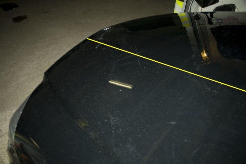

Queste foto mostrano lo stato della carrozzeria della mia W204 di tre anni sempre lavata SOLO a mano. Potete notare come sono presenti notevoli danni (anche se normalmente non sono così visibili)
La riga che ho tracciato separa la zona in alto già sottoposta ad un primo passaggio di M105.
Il trasparente della W204 è maledettamente duro e molte zone sono stato costretto a sottoporle a numerosi passaggi di M105 prima di vedere finalmente sparire gli odiosi graffietti
