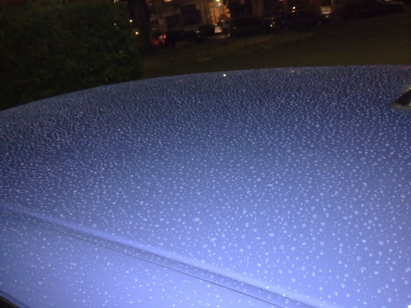

Report di lucidatura di una VW Lupo del 2002, il lavoro è stato fatto qualche mese fa,purtroppo le foto non sono di qualità eccelsa e non molto dettagliate,mi rifarò al prossimo lavoro...
Auto lavata: Prelalaggio Foam D101+D110+D111, lavata con D111 e succesivamente Clay con Meguiar's Blu + M34 mascherata e pronta ad essere attaccata Very Happy Very Happy
Gli autori della correzione: M105 (usato con lana Viola Lake) e M205 (Pad bianco Lake)
Difetti evidenti
Dopo la cura ma ancora mascherata
Pronta ad affrontare PB White Diamond e Dodo Supernatural di cui purtroppo non ho le foto durante l'applicazione ma solo questa con effetto beading

Il lavoro è stato eseguito con una rotativa semiprofessionale simile alla Dodo Spin Doctor che però è davvero stressante da usare... Penso che per il prossimo report avrò la Shinex...

E' un pastello,ma doppio strato , c'è il trasparente,l'auto è del 2002 non preistorica ... Razz
Le fiancate sono state riverniciate anni fa,il il cofano e il tetto sono invece il colore originale
Il trasparente è abbastanza duro,con lana viola e M105 non è stato facile correggere i difetti...
A giorni devo ridare la cera in quest'auto,farò un report più dettagliato...
