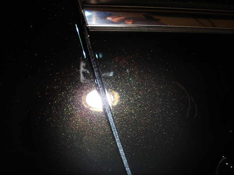

Detto cio' " il supporto verniciato " stavolta e' interessantissimo : Nero micalizzato, estremamente delicato , soffice e rovinato........in una parola : OLOGRAMMI in finitura !! ......che meraviglia

Ohh....Swirls da campionato
Rids spettacolari

Ok l'auto e' ricchissima di swirls che ne compromettono l'estetica .......ci sono molti Rids e il paraurti post e' riverniciato malissimo.......
Il trasparente e' estremamente delicato e sensibile e si corregge abbastanza facilmente ma e' molto difficile ottenere un risultato pulito ed impeccabile.......probabilmente dovrei imbracciare la Flex per semplificare molto il lavoro .....max 2 step e sono a posto ........ma io devo fare una prova di rotative e poi sto per compiere i 40 e devo affrontare i problemi di petto..........lascio la flex nella scatola e uso la rotativa ......anzi , due !

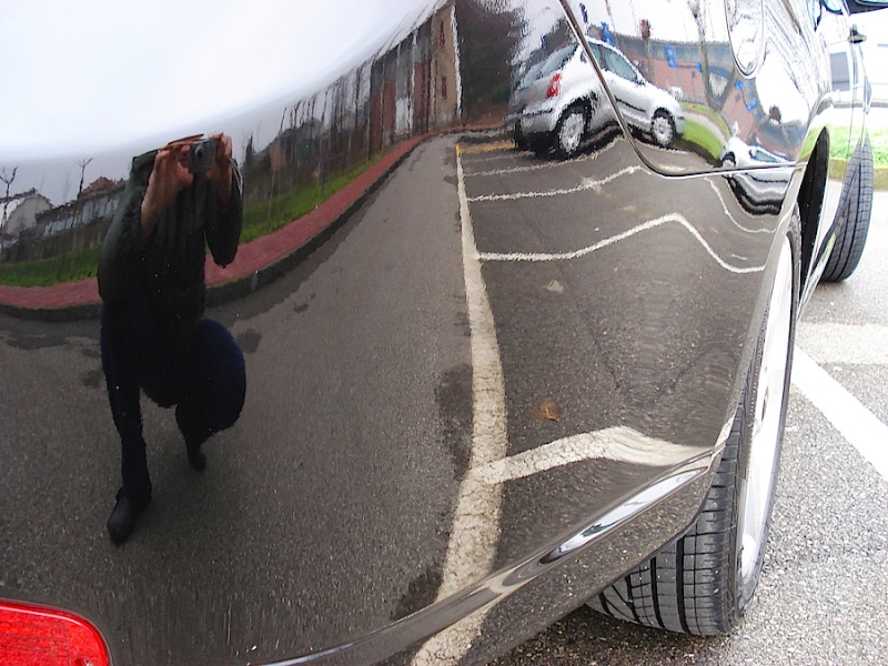

Correzione ultimata .....proteggo il sudato risultato
Il " supporto verniciato " e' tornato a nuova vita : gloss , profondita' , chiarezza della riflessione , il metallo , wet effect.......c'e' tutto
