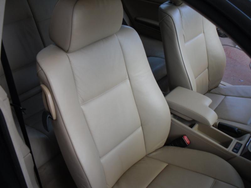

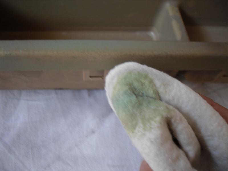

Salve ragazzi vi posto il lavoro che ho dovuto fare agli interni, parte anteriore, di una BMW al quale era stato fatto un precedente intervento e al quale ho dovuto rimediare Mad
come potrete vedere,nel vero senso della parola, chi aveva fatto l'intervento aveva usato dei prodotti che col tempo, e forse con il sole,avevano cambiato colore pale
non chiedetemi che prodotti avesse usato perchè non sono riuscito a capirlo neanche io!
comunque tutto quello che aveva ricoperto, compreso parte del tunnel centrale, bracciolo e cuffia freno, erano diventati verdi Shocked
come si vede in alcune foto, la mascheratura di alcune parti evidenzia la differenza!
questa la vittima.

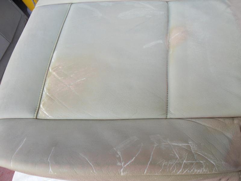

come si presentavano le sedute.
il segno della mascheratura!!! Mad
differenza pelle originale e il dopo..

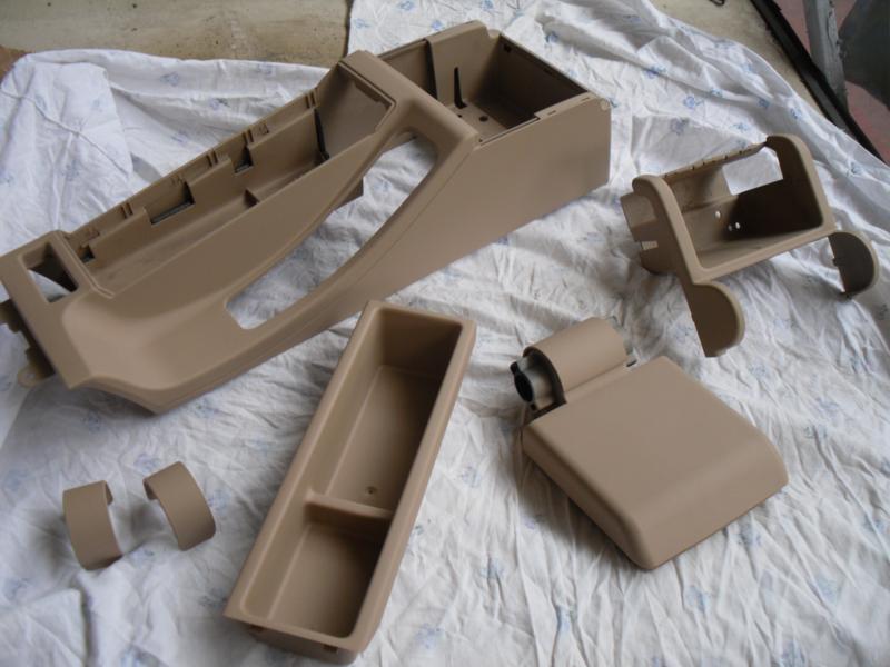

il tunnel centrale..
già che c'ero ho sistemato qualche danno..
ed inizio una profonnnnda pulizia di tutte le parti..

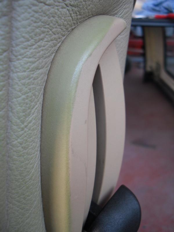

ecco come si presentava la spalletta del guidatore!
qualche ritocco alle "crepe"..
pronti per la verniciatura..
il dopo verniciatura..
spalletta guidatore ripristinata.
rimontaggio del tutto a lavoro finito..
nelle foto non si vede, per non caricarne troppe, ma è stato riverniciato anche il bracciolo, la cuffia freno a mano e i due appoggia testa per rendere tutto omogeneo.
ovviamente i prodotti usati sono quelli della Fenice! Wink
come si dice...."ai detailing lardua sentenza".. Very Happy Rolling Eyes Wink

per mia fortuna si...non penso avessero usato aggrappanti e lo strato superficiale del "verde" sono riuscito a toglierlo come si vede, anche se la pelle orignale si era ormai rovinata.
GIOBART - HUNTER:la pulizia l'ho fatta con i prodotti della Fenice ed in alcuni casi ho usato prodotti più invasivi al solvente che hanno tolto una gran parte del precedente intervento e anche del colore originale ma purtroppo era necessario!...ovviamente non era un problema dovendo riverniciare il tutto, ma stando attenti a non rovinare la "grana" della pelle! Wink
S.MARTIINO: come siano diventati così non lo so..inizialmente mi hanno detto che il colore era simile, ma evidentemente non era un prodotto specifico per questi interventi,,per mia fortuna! così sono riuscito a rimuoverlo in parte!...col tempo e penso magari con il sole, il prodotto usato ha cambiato colore diventando verde ovunque lo avesse spruzzato!

La miracolosa rinascita della spalla del sedile prima tutta consumata è stato fatta dai prodotti fenice o dalla riverniciatura?
