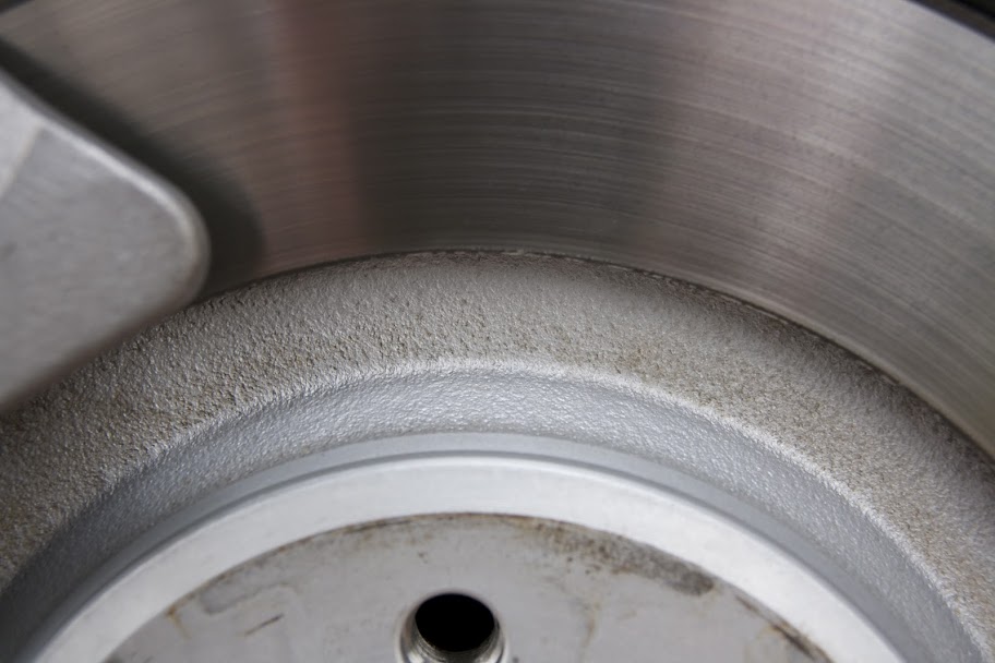

Ciao ragazzi, come posso affrontare queste macchiette di ruggine presenti sul mozzo delle 4 ruote di un audi? Carteggio, pulisco e vernicio con l'alta resistenza termica? avete altri suggerimenti?

è necessario tirare giù i cerchi, pulire bene i mozzi, leggera carteggiata, pulitura a diluente, poi verniciatura resistente a 650 gradi.

Ecco qui ragazzi.
prima...
Ecco i prodotti, resistenza della vernice...venderò l'auto che sarà ancora tale e quale... :
Verniciatura:
Risultato finale perfetto!!
