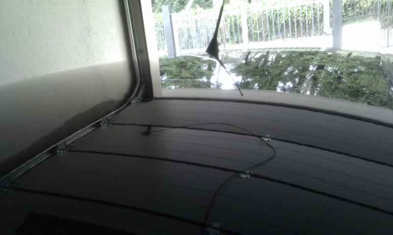

Foto del riflesso del tettuccio (fatta con il cellulare)

Fai la prova del nove, generalmente le foto fatte con poca luce nascondono eventuali difetti.
Cerca di fare foto sotto luce solare o all'aperto aiutandoti con lampade alogene.
In questo modo darai modo a noi e a te stesso di aver fatto la correzione completa.
Spesso ricevo foto fatte in garage e mi dicono che l'auto è buona, poi vado io a fare due sopraluoghi e oplà escono fuori segni da tutte le parti.
adesso aspetto una giornata di sole e faccio bene tutte le foto con la reflex. A proposito ma sta reflex???? quando la prendi?? Very Happy
Comunque mentre lavoravo la portavo al sole per verificare la correzione e sul cofano non c'erano imperfezione a parte i colpi di sasso, ma li non ci posso far nulla se non un ritocco.
Devi cercare gli aloni da lucidature al sole, per i graffi bastano le lampade.

Infatti per il trasparente un po' mi sono sorpreso perchè anche altri sul forum mi dicevano che era duro ma non mi è sembrato così tanto. Il FCP ha eliminato ogni sorta di graffio, solo con EF non riuscivo.
Ecco perchè non riuscivo mai a vedere gli aloni con l'alogena...
in ogni caso devo ancora fare le fiancate e i paraurti e lì vedrò di farlo alla perfezione con l'aiuto del sole.
