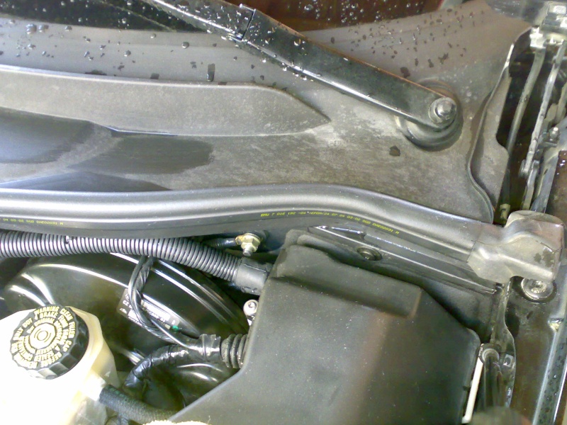

ebbene ragazzi,volevo dare una rinfrescata al motore,non era molto sporco,era piu' che altro impolverato e qualche macchietta d olio.
ho dato una passata di d 108 con il trigger foamer,le plastiche le avevo trattate qualche mese fa' con l ultimate protectant e si presentavano bene.
insomma le plastiche dove ci e' finito il 108 adesso sono cosi'
ora come mi comporto?ci rimetto l ultimate o pulisco tutto con un altro prodotto?

si ma non appena si asciuga torna cosi'..

Scusa ma che diluizione lo hai usato il 108?
5 Re: d108 vs ultimate protectant il Gio 10 Mar 2011 - 13:55
kokador
diluizione tranquilla,1/10

io lo sapevo che tende a fare questo effetto il D108 sulle plastiche nere satinate del motore, gia' sperimentato su una CAVIA , infatti x la mia car il motore lo pulisco con il D101..................

me ne ero accorto pulendo la car di un'amico, notavo che le plastiche venivano "opacizzate" , specialmente i manicotti in gomma dei fluidi motore......
io di solito uso il buon D101 diluito 4:1 e un pennello e viene da dio il motore....

non lo aveva fatto cosi' tanto come nel tuo caso pero' lo aveva fatto, probabilmente tu hai usato una diluizione un po' piu' forte senza rendertene conto..... all'inizio pensavo fosse stato un caso poi quando ho letto il tuo post e ho visto le tue foto ne ho avuto la conferma.....

il probleme e' che non sono affatto sbiadite,si tratta di residui di ultimate sciolti dal d 108!

ragazzi ho risolto utilizzando d 101 puro!
avevo provato la diluizione 1/10 senza successo..grazie a tutti per i preziosi consigli!
