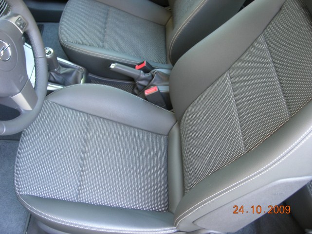

Salve ragazzi, dopo mesi di lettura del vostro forum e l'acquisto di vari prodotti tra cui il mitico D101 i panni in microfibra e tanto altro....
veniamo al dunque, trattameto interni (condizioni di partenza medio-buone su Astra GTC di 4 anni):
Aspiratura generale (circa 2 ore)
Pulizia (circa 2 ore)
D101 4:1 direttamente sulla parte sporca poi strofinato con Cobra Mango Breeze per parti molto sporche (interno portiere e plastiche basse)
D101 1:4 vaporizzato sul panno Meguiar's Supreme Shine per plastiche alte morbide e plance varie molto meno sporche (solo polvere e poco unto)
D101 1:4 solubilizzato su pennelli vari per i dettagli e le parti nascoste
protezione plancia M40 (pochissimo) spruzzato sul Supreme Shine, steso uniformemente e poi ristrofinato con Supreme Shine asciutto.
inserti in pelle/eco-pelle (circa 1/2 ora) D101 10:1 solubilizzato su panno.
TOTALE LAVORO 4-5 ore
Primo errore (da non rifare)... preso dalla voglia di iniziare mi son scordato di fare le foto PRIMA DEL TRATTAMENTO.... scusate!!
ecco le foto a lavoro completato:
a voi commenti e sensazioni....non siate troppo duri vi prego rabbit

ichnos78
la macchina ha 4 anni (giuro) le foto le ho fatte a Ott. 2010 dopo che vi ho conosciuto(non avevo fatto caso alla data stampata visto che non ho settato la macchina fotografica...) in ogni caso nel 2009 ne avrebbe avuto 3 di anni...
....metiamola così...miracoli del D101 Very Happy che i concessionari a volte non conoscono!!
ma devo ammettere che le condizioni di partenza non erano male (importante):
plastiche alte e sedili solo polvere ed un po di unto (acido mani e simile)
plastiche basse molto sporche (fango) ma il D101 è ottimo davvero.
l'unica cosa che non toglie (vedere prima foto) è il segno del tempo sui comandi al volante, bordini laterali Dx e Sx di dove è incastonata la rotellina sembrano un po consumati....li non mi sono fidato con M40 perchè è di quella plastica gommosa e temevo potesse corroderla.....ma forse farà il contrario...agli esperti la parola!

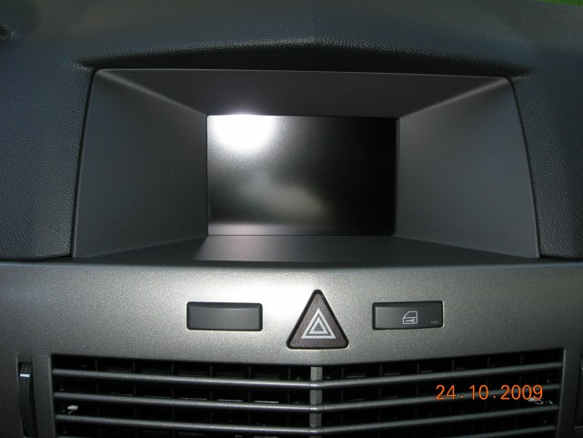

Bel lavoro complimenti. In particolare il display che spesso viene "dimenticato"
Bravo
ichnos78
grazie ragazzi...penso che gli interni dipende molto (aldilà dello sporco) da come vengono trattati negli anni!
il display solo panno inumidito con acqua, ma il panno è quello apposito per i vetri (non va bagnato ma solo inumidito!)
