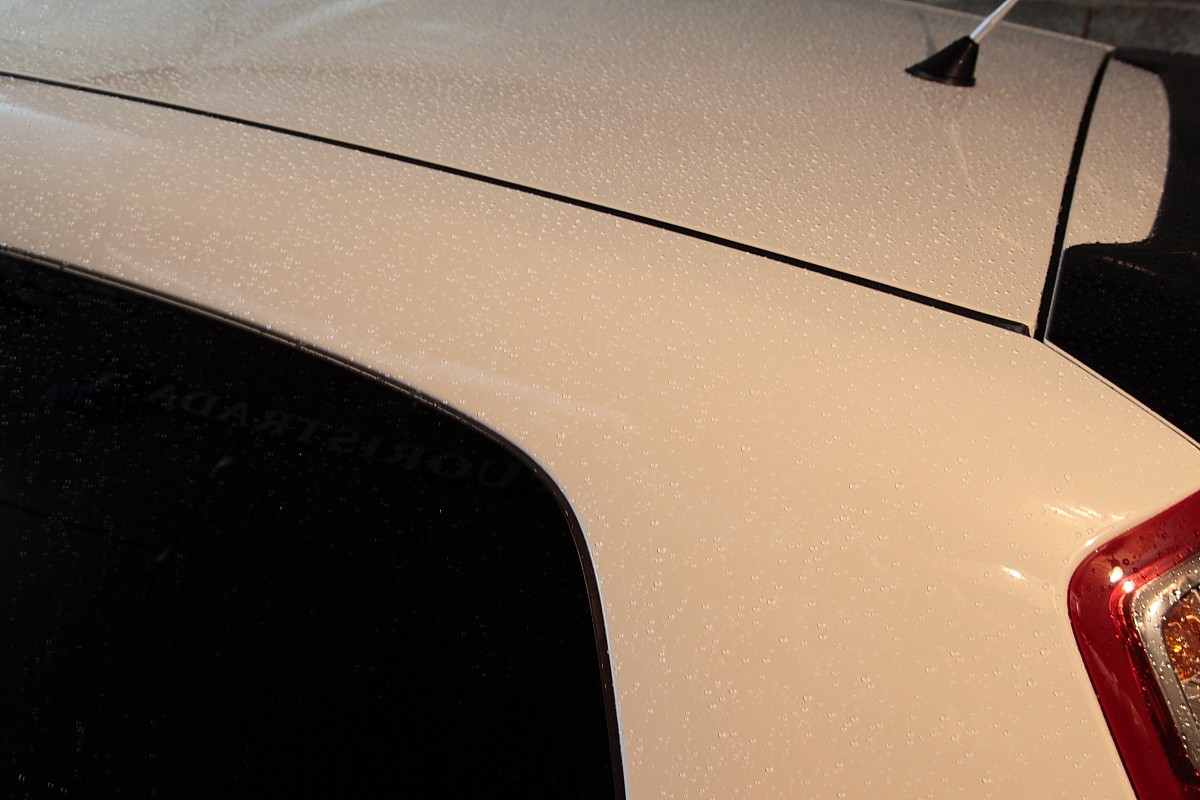

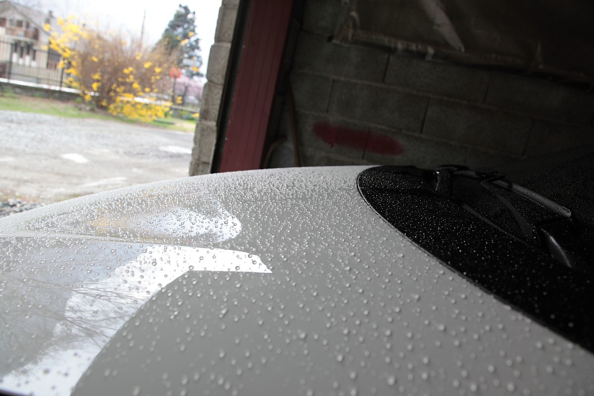

Sabato 26-03-2011 h 7.00 inizio lavori.
2 secchi
pennelli
guanto lana
Daytona mini (mi ci trovo meglio della "normale")
Spazzola vikan
Spazzola mother's
6 Lt bottle
Clay dodo gentle
Microfibra
Microfibra
e…. Microfibra
D155
D140
D108
Das 6
Lake Country arancio
Lake country bianco
Pad da 3" per zone piccole
Pad meg's viola
M82
M105
M205
Finish kare 1000P
Lavaggio cerchi e pinze freni con D140.
Pre lavaggio con D108 con spray bottle diluito in 6 Lt,passaruota e pneumatici compresi,lasciato agire 5 minuti e risciacquo.
Asciugatura con spatolina Scholl,fantastica,e poi passaggio con microfibra dry.
Claybar Dodo Gentle con D155 1:1.
Inizio l'ispezione e test Das 6 con Pad Bianco e M82.
Ma ahimè son dovuto passare a M105 con Pad Arancio,
seguito da Pad Bianco e M205.
Lavaggio completo per rimuovere la polvere dei polish.
Asciugatura solo con micro dry.
Fine lavori h 12.00 (ho risparmiato il tempo dell'isolatura plastiche facendo attenzione….mi è andata bene).
Domenica 27-03-2011 seguito.
Sigillatura con Finish kare 1000P,fantastica sia da stendere che da rimuovere.
Sigillo cerchi con stessa cera.
Vetri con Nanolex.
Passo alle plastiche con le meravigliose salviette 303,insostituibili.
E oggi 10 minuti di pioggia e vi posto le foto del beading.
Foto fatte velocemente e offerte dalla mia nuova Canon 5D MkII con 24-105 L,ATTENZIONE sono tutti cross all' 80%.
Ciao
