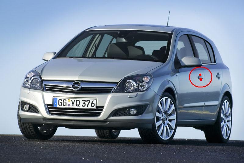

Ciao tutti,
oggi ho effettuato il mio primo ordine e quanto prima spero di mettermi all'opera.
Come credo sia normale mille dubbi mi assalgono e uno di questi è il come trattare le maniglie della auto, sia che siano verniciate che cromate ( credo che siano cromate )
Le auto in questione sono un Opel Astra 5 porte del 2005 e un Alfa 147 del 2008
Per quanto riguarda l'opel la maniglia è verniciata, la tratto come il resto della carrozzeria no?
Clay, e Das-6 + M1/205 in base a cosa è necessario...ma l'interno come lo tratto?? Per interno intendo la parte di carrozzeria "nascosta" dalla maniglia che non è raggiungibile con la Rotorbitale.
Per l'Alfa 147 la domanda è più breve, come trattare la maniglia cromata? ( o meglio con cosa? )
Grazie
