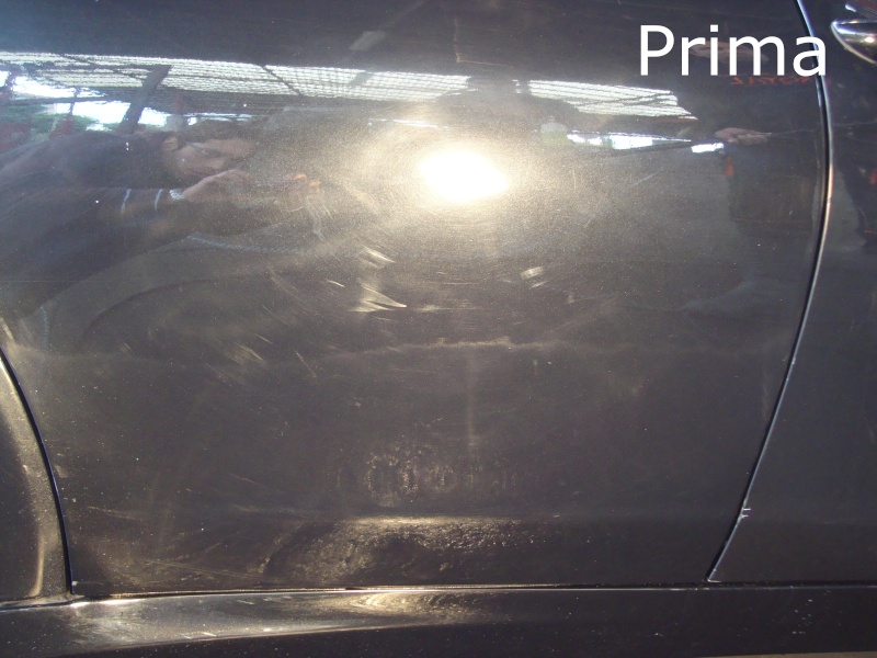

Vi presento uno degli ultimi lavori che ho eseguito...
2 persone 2 lucidatrici una rotativa ed una rotorbitale tampone blu scholl-105 ,
surbuf-105 ed infine 205 con tamponi arancio scholl e bianco sigillatura con Sonax Nanolack
L'auto presenta bruttissimi swirl dati da una sbagliata lucidaatura precedente
Anche dei pesanti Rids "Gatti-Cani" Chiavi sportellate e quant'altro...
Un pò di 50/50 delle parti viste
Correzione completa
Passiamo al parafango prima
Continuiamo con la fiancata laterale....
Passiamo al posteriore
Ripristino fari...
