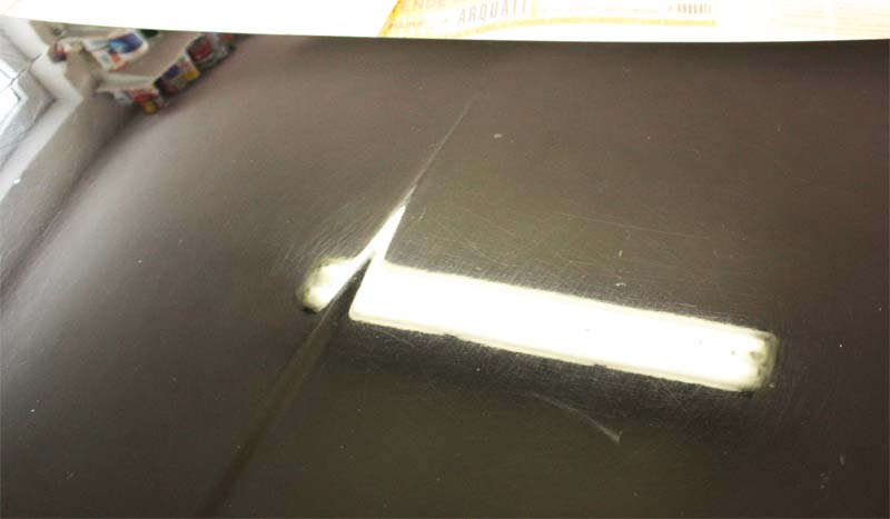

ciao ragazzi! purtroppo non ho molto tempo a disposizione il pomeriggio quindi dalle 12 alle 16 son riuscito solo a lavare con la foamgun e poi a mano con i due secchi la macchina.. ho usato la barretta clay solo sul cofano perchè ho dedicato queste poche ore solo al cofano.. la macchina dopo la clay bar si presentava così:
un bel po di segni di ogni tipo.. quindi mi son armato di pazienza e ho suddiviso il cofano in parti piccole per poter gestire meglio la cosa.. se sbaglio urlatemi pure contro! Very Happy

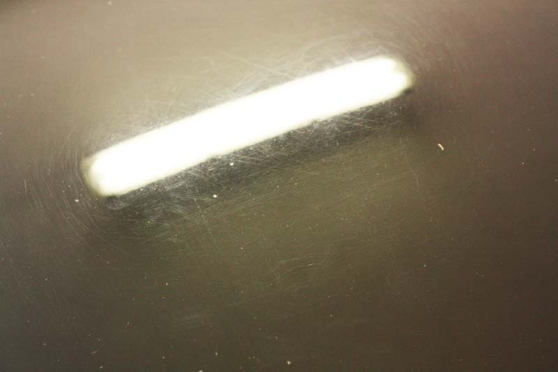

dopo 2 passate di surbuf e m105 il risultato (si potevo almeno levare la polvere prima della foto.. lucidatore pazzo ) era più o meno questo..

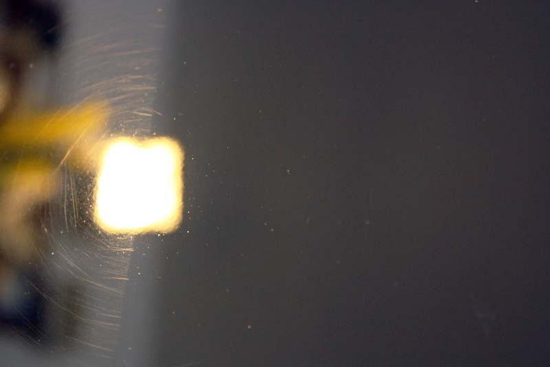

una ripassata con tampone arancio e m205 e ultima foto per oggi..

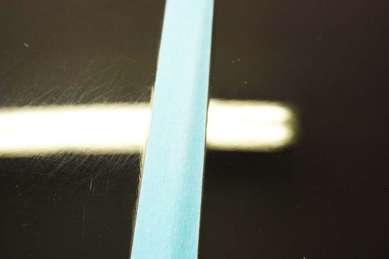

mi aspetta un bel pò di lavoro sulla macchina perchè è così su tutto il corpo..
però dopo aver visto cosa si può fare sono contentissimo sia dei prodotti sia di antonio che del forum da dove si possono apprendere un sacco di cose sul serio! a presto con il resto delle foto!

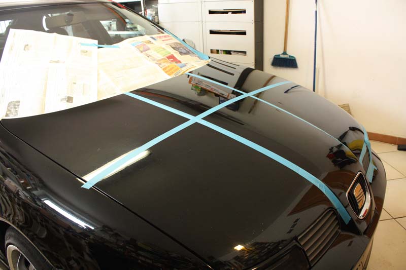

La suddivisione a scacchiera può servire per fare delle prove, oppure per realizzare dei 50/50.
In fase di lavoro vero e proprio, ti conviene rimuovere il nastro e suddividere le aree ad occhio Wink

si poi ho notato che era meglio anche perchè dovevo ripassare a pulire ogni volta i residui del nastro Very Happy

come mai sei partito subito con surbuff e 105?

Admin ha scritto:ottimo lavoro ma toglimi una curiosità: quel cofano è riverniciato?
In effetti nella foto del 50/50 nella parte corretta sembra che venga fuori un po' di buccia d'arancia, come se fosse stata riverniciata. Magari è solo un effetto ottico della foto, però mi ci è caduto l'occhio pure a me.
Ma in questo caso secondo la vostra esperienza si riesce a risolvere con la carteggiatura del solo trasparente oppure andrebbe ricarteggiato proprio lo strato di vernice e poi ridato il trasparente sopra?

no per la buccia d'arancia è un effetto ottico.. però sicuramente è riverniciato se riesco a fare altre foto a breve le faccio meglio
son partito son surbuf e m105 perchè mi sembrava che il danno fosse vario e leggendo e anche ricevendo consigli il surbuf è stata una scelta ottima visto il risultato che veniva fuori solo dopo due passaggi =D
