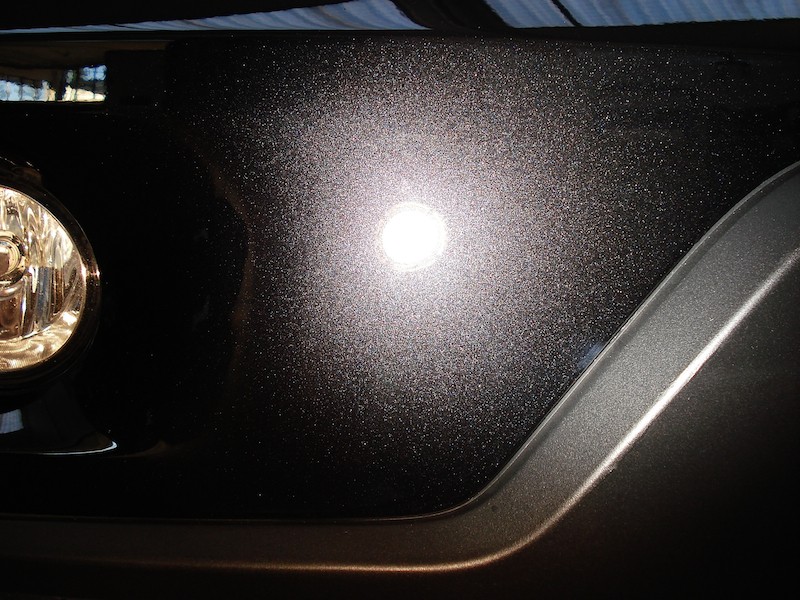

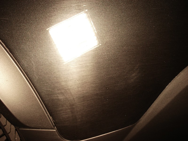

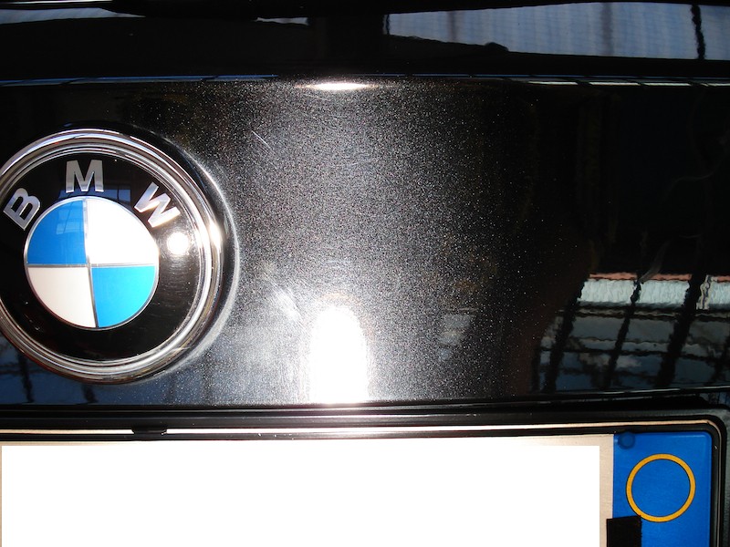

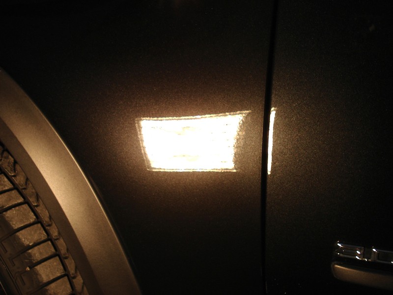

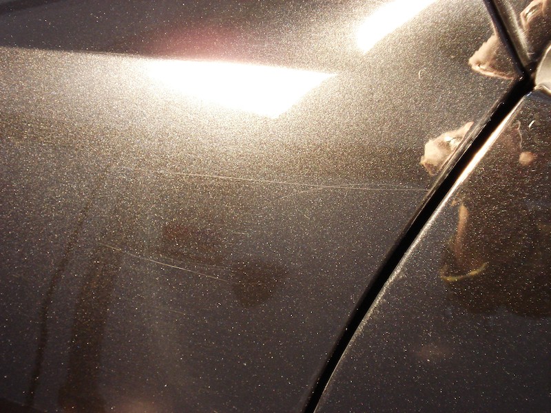

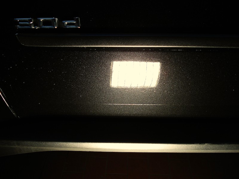

L'auto ha parecchi difetti molto ben distribuiti e solo il cofano presenta parecchi rids ma pochissimi swirls in quanto era stata lucidata recentemente in carrozzeria ( e li di eliminare i rids non se ne parla ).......in conpenso , in eredita' , mi ritrovo una marea di ologrammi Very Happy
Spazzolate spaziali del precedente lucidatore .... TOGS = The Other Guy's Swirls
Swirls
Rids
Ologrammi

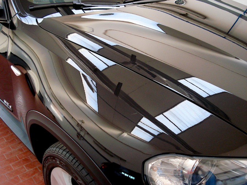

5) CORREZIONE
Ok il boscaiolo della schwartzwald entra in azione ......
- Rotativa
- Scholl s3 gold
- Lana scholl
- Rotativa
- scholl nero waffle
- Megs 205

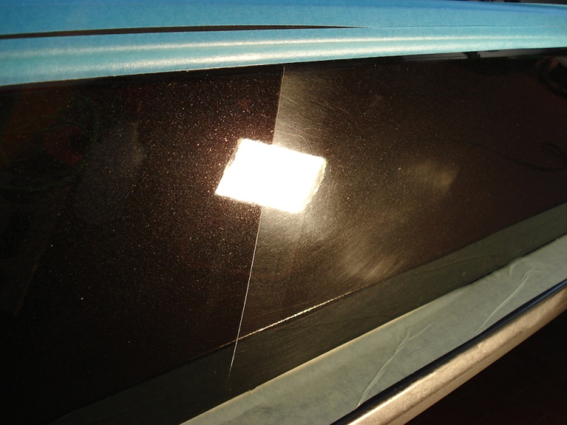

50/50
PRIMA E DOPO

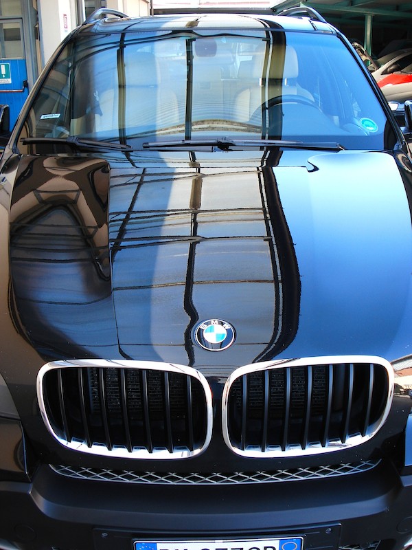

7) OUTDOOR

Stupenda correzione come sempre Manu! Se posso chiederti che velocità hai utilizzato in fase di taglio? E' bastata una passata per correggere quei rids?
ale82tjpower ha scritto:Stupenda correzione come sempre Manu! Se posso chiederti che velocità hai utilizzato in fase di taglio? E' bastata una passata per correggere quei rids?
1500-2000 rpm e 2/3 passaggi di compound a seconda dei casi ....Mai riuscito a pulire tutto in 1 passaggio in quelle circostanze
