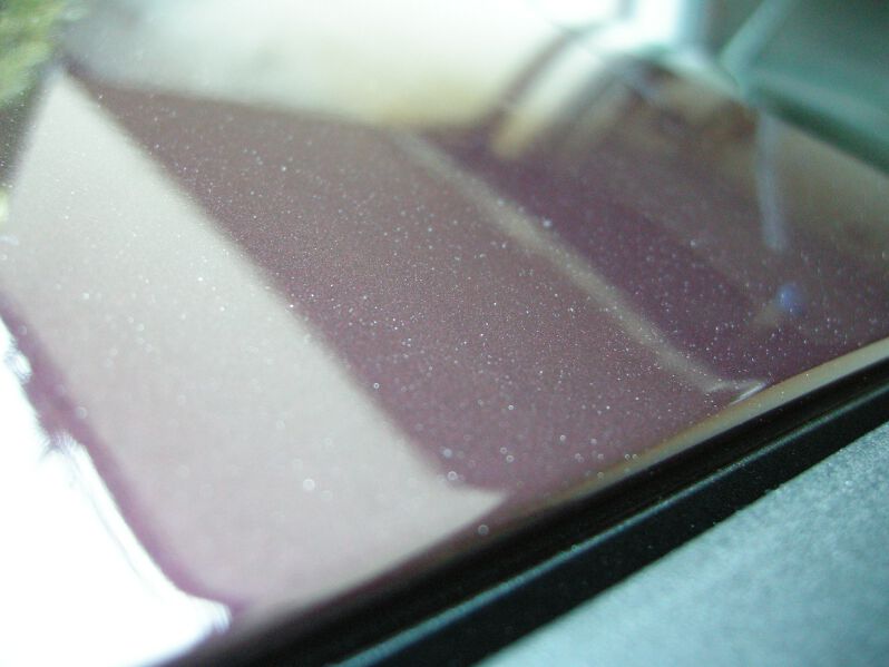

Qualcuno di voi si ricorderà di come era combinata la mia Fiesta quando ho fatto il primo post nel forum... un fabbro vicino all'ufficio aveva verniciato all'aperto, e mi ero trovato la macchina (nuova, 2 mesi di vita) piena di puntini su tutta la carrozzeria.
Ecco alcune foto:
In una delle foto c'è il vetro così come l'ho trovato, e nella seconda si vede mezzo vetro pulito (ho provato con il diluente) e mezzo vetro rovinato.
Ho ordinato un po' di roba nel negozio, e oggi mi sono messo al lavoro.

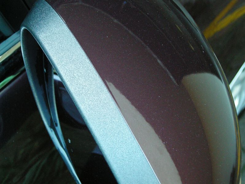

Ecco alcune foto di come era prima la macchina, ho fotografato specchietti, cofano, tetto.
Fase 1) Lavaggio con D111
Fase 2) Clay Meguiar's con M34
Fase 3) Sigillante Meguiar's M21 (con pad in spugna a mano).
Ecco come è venuta la macchina a lavoro finito dopo Smile

Evvai la clay è stata l'arma vincente!! Bel lavoro! Wink

ma ce ancora qualche piccolo residuo? (sembrerebe cosi dalla foto dello spechietto)

anche a me paiono dei residui ma forse può essere un riflesso

Residui non ce ne sono più, quello che si vede sullo specchietto è solo un po' di polvere che si è depositata subito dopo che ho finito, mentre toglievo la macchina dal garage per fare le foto :-)

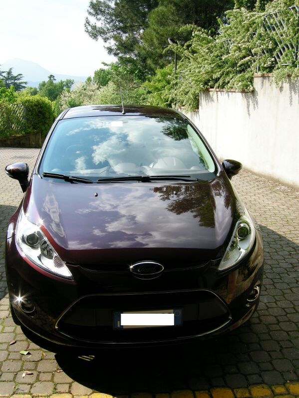

Update...
Oggi ho continuato a lavorare alla macchina (ed anche alla moto ... ecco il thread).
Ho passato la cera M26 con pad a mano, ed ho lucidato con Supreme Shine e poi Artic White.
Ecco le foto del lavoro finito, mi dispiace solo che la macchina fotografica non è una reflex, e quindi le foto non sono venute benissimo (soprattutto quelle con poca luce), e che oggi non c'è il sole, quindi ho fatto le foto all'interno.

Fantastico,complimenti!

Oggi incerando ho notato che qualcuno è rimasto ancora nei punti più difficili (la curva fra il tetto e le fiancate, e sulla parte superiore dello sportello, dove inizia il vetro), forse con la clay non ho visto bene e sono passato più rapidamente.
Vabbè... per il momento sta bene così.
Alla prossima passata di clay (6 mesi? 1 anno? Speriamo che la clay bar si conservi bene) si toglieranno definitivamente Smile
ottimo gloss!!!
