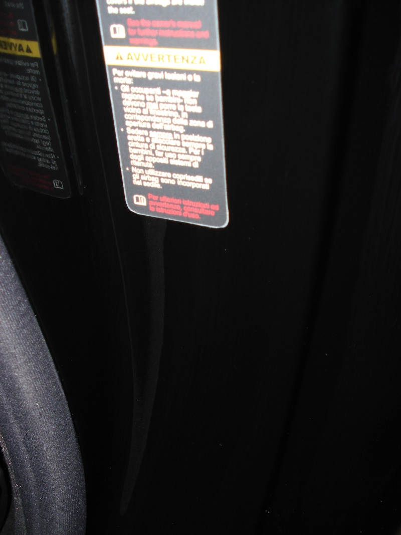

1 ) LAVAGGIO
La piccolina lancia un messaggio inequivocabile...............
L'adesivo dei tagliandi non e' gradito.....no problem si toglie !

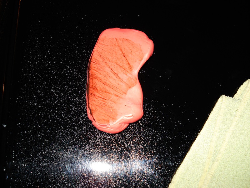

2) CLAY
l'auto aveva un grado di contaminazione come mi capita di trovare raramente .........sono costretto all' uso della clay rossa Megs per eliminare catrame , resina e porcherie varie

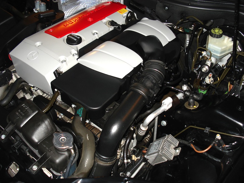

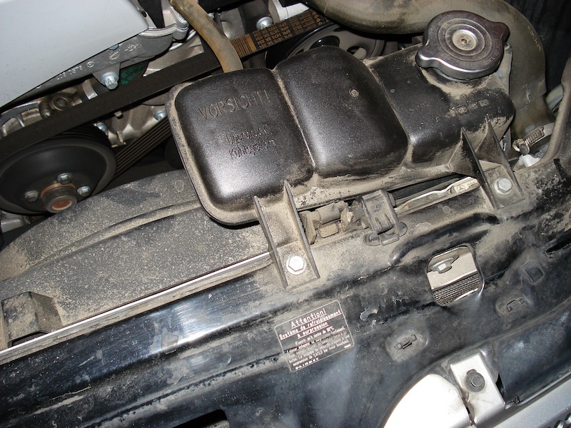

3)MOTORE
Dopo il lavaggio esterno mi occupo di cio' che si trova sotto il lungo cofanone .......il 200 Kompressor che giace mesto e sciatto :?
Una stretta a questa vite .....il fanale ballava un po' : Anche questo e' detailing
PRIMA E DOPO
Al termine e' lindo e pulito

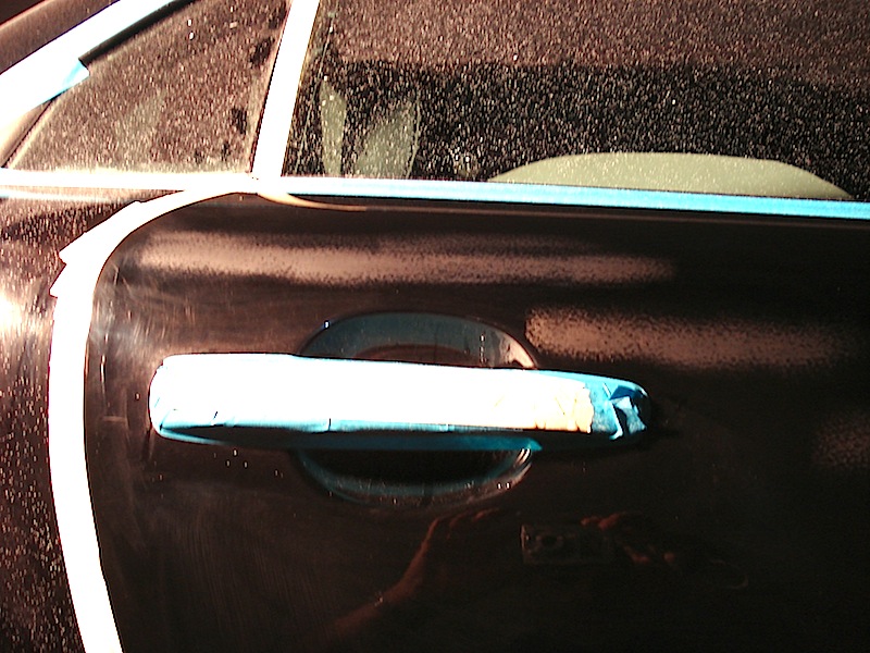

5 )MASCHERATURA

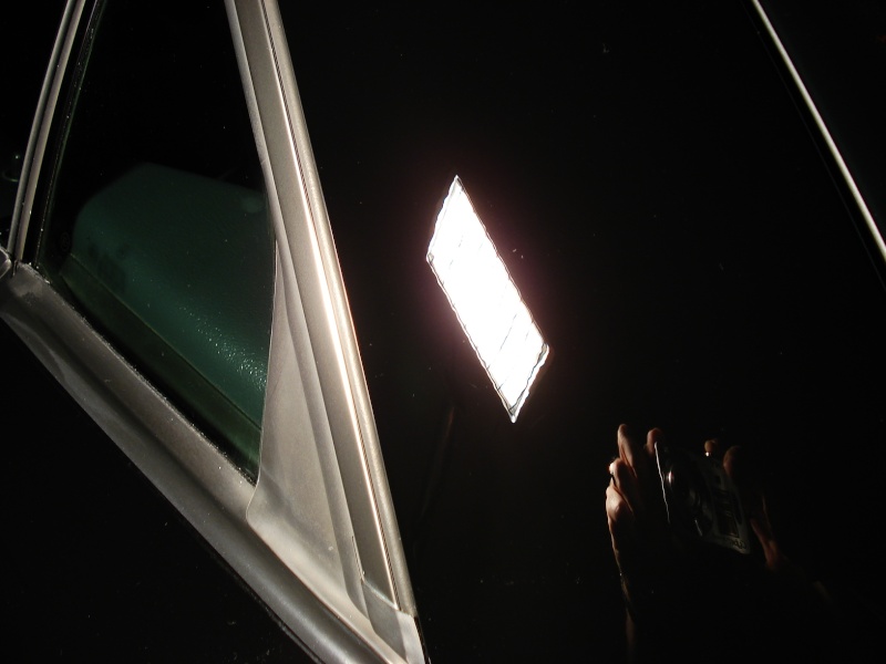

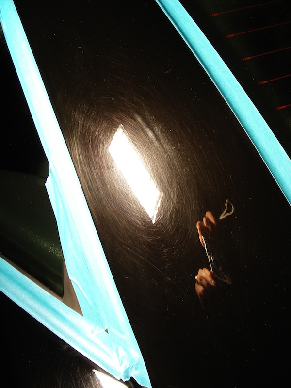

6 )MISURAZIONE PTG .........i micron sono in abbondanza ! ( e ne avro' bisogno )
7 ) VALUTAZIONE DEL DANNO
Allora l'auto come anticipato si presenta molto rovinata : Grande quantita' di RIDS e Swirls ( dovuti sicuramente a errati lavaggi manuali ) compromettono notevolmente l'aspetto e il valore del mezzo . Il colore nero pastello certamente non aiuta .........

La lucidatura e' stata eseguita con rotativa e si e' sviluppata in 3 steps
- Megs 105 + lana scholl
- Megs 205 + giallo megs
- Megs 205 + blu 3m
Un po' di 50/50 ........un vero e proprio lifting !!

E cosi' via..........completo la lucidatura . Nel momento in cui noto che la vernice ha assunto l'aspetto di pianoforte "Piano black" interrompo le abrasioni e mi dichiaro soddisfatto

posso chiederti solo una cosa? come fai a pulire il motore o comunque il vano motore?
io non l'ho mai fatto in vita mia e quindi (ovviamente) c'ho paura a farlo.. che prodotti usi e soprattutto il procedimento che usi...se usi l'idropulitrice o normale "getto" del rubinetto e come ti comporti in generale...
grazie moltissimo! almeno magari mi decido pure io a fare detailing li dentro Very Happy

Guarda , nulla di particolare megs 108 4:1 , pennelli vari e risciacquo a bassa pressione ( canna dell' h20 Very Happy )
