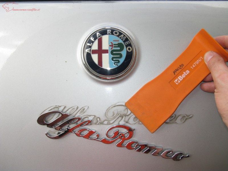

Anche se già ceduta,
evito quasiasi graffio, riscaldando la carrozzeria con la pistola termica e
soprattutto grazie ai versatili coltelli scalzatori BETA:
ADDIO GRIGIONA! Non è n vero e proprio lavoro... ma Max45140

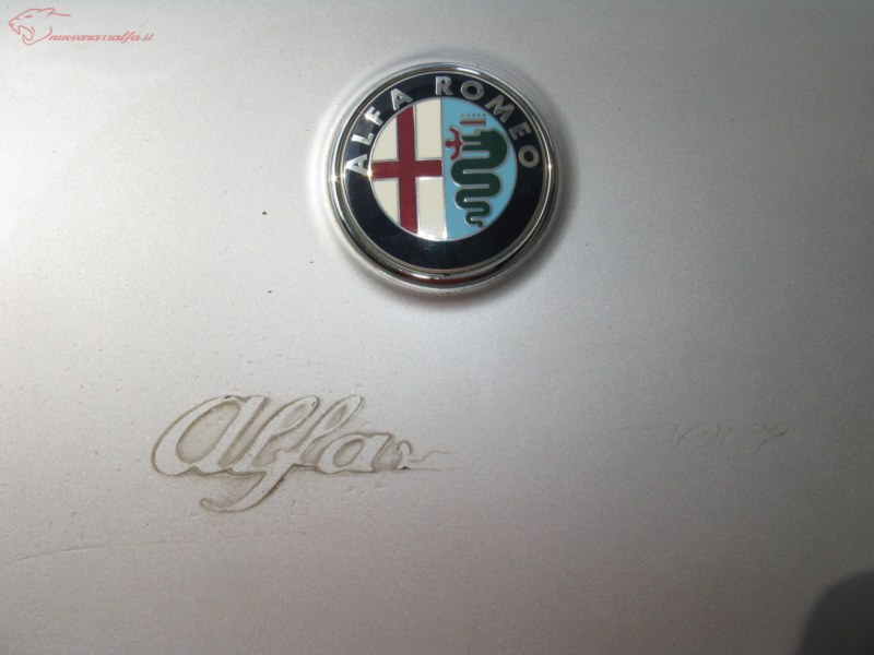

Rimane la "GHOST TRACE":
ADDIO GRIGIONA! Non è n vero e proprio lavoro... ma Max45141
dovuta appunto ai 5 cinque anni trascorsi assieme...
Lo sporco è talmente ossidato che ho quasi il timore di dover re incollare la "Gloriosa"...
ma proviamoci lo stesso:

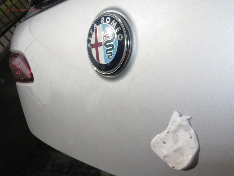

quindi procedo con D155 e Clay Bar:
ADDIO GRIGIONA! Non è n vero e proprio lavoro... ma Max45144
ADDIO GRIGIONA! Non è n vero e proprio lavoro... ma Max45145

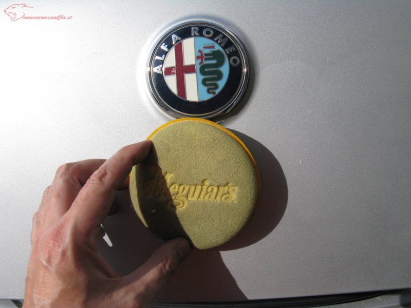

ultimo tocco, dopo esser stata de-ossidata, un velo di M26 non lo si nega MAI alla Grigiona:
ADDIO GRIGIONA! Non è n vero e proprio lavoro... ma Max45152

Molto interessante quello strumento beta, dove lo hai preso?
