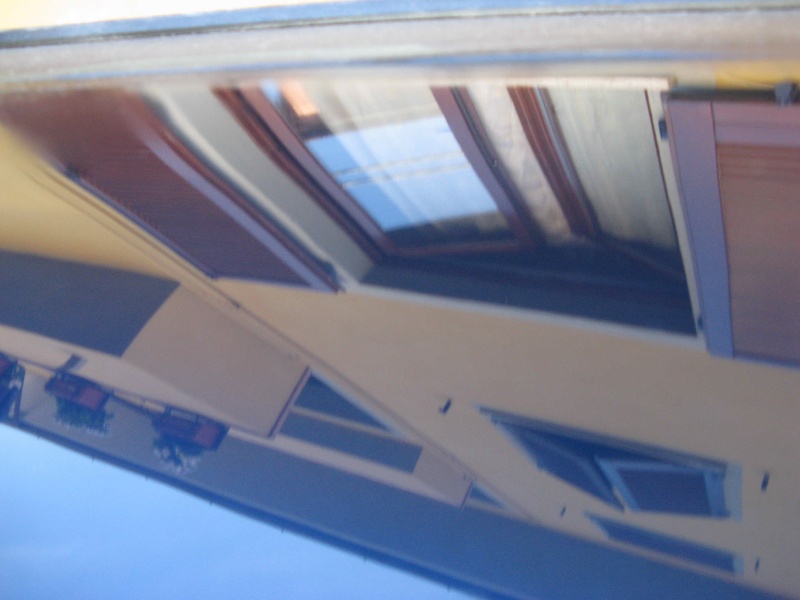

questa è una piccola parte di uno sportello di una lancia Y del 97 su cui ho voluto sperimentare la riverniciatura a bomboletta.
la zona è stata portata fino alla lamiere con la levigatrice rotorbitale, levigata la lamiera con grana 360 e poi 500, sgrassata con acquaragia, dato il primer, levigato il primer con grana 1200, date 3 mani di vernice metallizzata blu norwich 464/A FIAT a distanza di 15 minuti l'una dall'altra, dato 2 mani di trasparente sempre a distanza di 15 minuti. il giorno dopo ho lavato la zona con Fulcron di arexons e levigato con carta festool grana 1200, ho soffiato via la polvere e ho risgrassato con fulcron, ho lucidato la zona con pasta abrasiva Gelson 1010 nera e dopo Mirage Polish di arexons e cera spray arexons. Sulla zona sono rimasti swirls per via che dopo la pasta non avevo un prodotto per toglierli, però non appena mi arriva M205 dovrei risolvere. Come prima volta non mi sembra sia venuto male no???
2 Re: riverniciatura il Lun 16 Mag 2011 - 16:46
Non sembra male, buccia non se ne vede, ma manca una fonte di luce (magari il sole) per poter giudicare meglio! Wink

4 Re: riverniciatura il Lun 16 Mag 2011 - 17:00
canest
Bel lavoro, sembra venuta proprio bene.
L'unica cosa, non so come può comportarsi una verniciatura di questo tipo considerando la durata e la reazioni agli agenti atmosferici e non. Qualche esperto potrebbe dare info/consigli/esperienze su verniciature di questo tipo?

6 Re: riverniciatura il Lun 16 Mag 2011 - 20:17
ecco qua le foto fatte con una fonte di luce. ovviamente il gloss non è il massimo perchè dopo la pasta abrasiva andava passato un polish di finitura con un minimo di abrasività, quello della arexons è a zero come abrasività. e non appena mi arriva M205 gli swirls creati con il cotone spariranno sicuramente.

9 Re: riverniciatura il Lun 16 Mag 2011 - 20:28
raviola ha scritto:beh che dire ottimo lavoro a dimostrazione che non bisogna essere delle "bombe" per fare certi lavori Wink
infatti! ora per carità un minimo di manualità bisogna averla, però se uno ha passione ce la fa ad imparare in fretta. poi se pensi che l'ho fatto con materiali di fortuna,allora appena mi arrivano il set di tamponi con la clay ed M105/M205 come verrà?????? bounce
e ho dimenticato di postare una foto di una zona della carrozzeria non carteggiata, ma solo lucidata, quindi come da fabbrica: altro che buccia d'arancia, d'ananas!
