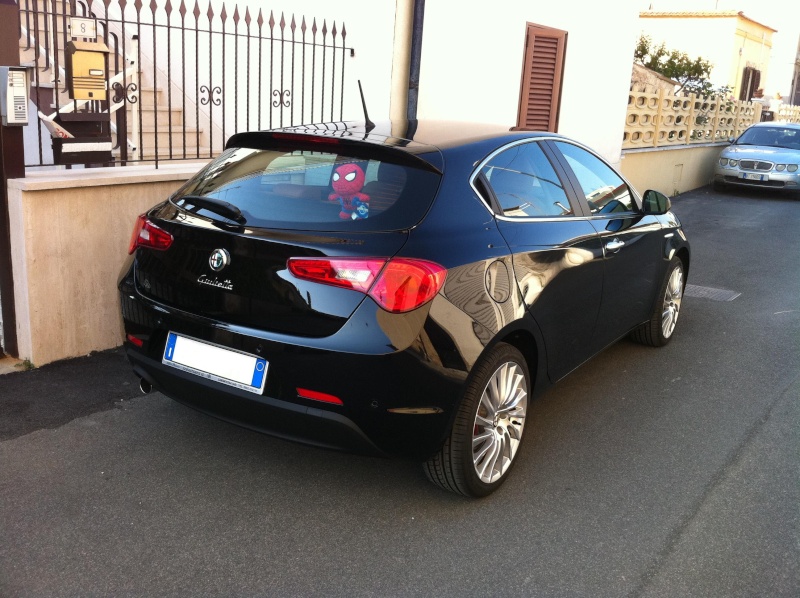

Ho preso da circa un mese questa bestiolina...
La lavo sempre a mano al self service (lancia ad alta pressione) piu asciugatura con pelle di daino...
Pur facendo attenzione ho notato sotto al sole che si sta riempiendo si swirls (è nera pastello...!)
Ho provato a togliere qualche graffietto (piccolo..) con questa crema:
http://www.synpol.it/e-shop/synpol-crema-500-ml
Ma ho notato che usando un semplice panno morbido giallo (il classico da spolvero..) ho si tolto il graffietto ma ho creato delle micro swirls circolari!!
A tal proposito volevo chiedervi che prodotto potevo usare per attenuare le swirls presenti e proteggere la macchina.
Volevo comprare questa cera spray da passare dopo il lavaggio:
http://www.lacuradellauto.it/prodotto-143070/Meguiars-Ultimate-Quik-Wax.aspx
Ma ho molta paura a stenderla non vorrei creare altri graffi!
Che mi consigliate?
Toglietemi poi una curiosità... lavare troppo la macchina (io sono arrivato a lavarla ogni 3/4 giorni) aumenta il rischio di graffiarla (con swirls o peggio..??).
Di notte la macchina è parcheggiata in garage...
Grazie in anticipo per i consigli!! Very Happy

leggendo alcuni tuoi passaggi ho rabbrividito Evil or Very Mad la pelle di daino assolutamente no...e il panno giallo da spolvero Evil or Very Mad dai un occhiata qui http://www.lacuradellauto.com/t2460-le-5-fasi-del-detailing-20 cosi ti fai un idea piu precisa dei prodotti e delle procedure da adottare Wink
MAI pelle di daino.....solo microfibra! Questo è il motivo degli swirl (tanto per cominciare).
La macchina, se lavata in maniera appropriata, può esserlo anche una volta al giorno senza rischi.
Per gli swirl ci sono molti prodotti, conviene che leggi un po' di thread nella sezione lucidatura.

Ciao Naquadar, bella la Giulietta! Very Happy Allora, prima cosa butta via la pelle di daino Wink e comprati una buona microfibra specifica per l'asciugatura, già con questa vedrai che eviterai la maggior parte di graffietti quando asciughi la tua bella! La cera che hai postato è facilissima e veloce da applicare e inoltre maschera bene i difetti specie su un colore delicato come il tuo!
Per togliere gli swirl potresti provare con m205, devi decidere tu se a mano o comprarti una rotorbitale che ti agevoli il lavoro in termini di velocità e risultato!

se vuoi svolgere il lavoro a mano io ti consiglierei l ottimo kit della scholl,dove hai tutto il materiale che ti occorre...http://www.lacuradellauto.it/prodotto-143421/Scholl-Concepts-Basic-Kit.aspx
potresti prima provare con s40+ e se vedi che gli swirls rimangono potresti usare le maniere piu decise con l s3 gold...e alla fine bella sigillata con la w6+ Wink consigliato anche se l auto e nuova di pacca,una passata di clay,magari la dodo supernatural che e' delicata

danni a mano non se ne fanno tranquillo...al massimo non sarai soddisfatto del lavoro svolto,perche' ovviamente con lucidatrice il lavoro sarebbe di qualita' superiore...ma cmq con buona lena e olio di gomito anche a mano si fanno lavori buoni Wink x la cera spray meg si potresti chiudere anche con quella,ma una in pasta o liquida durerebbe di piu e darebbe maggior protezione Wink
