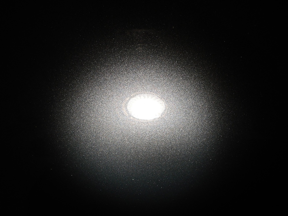

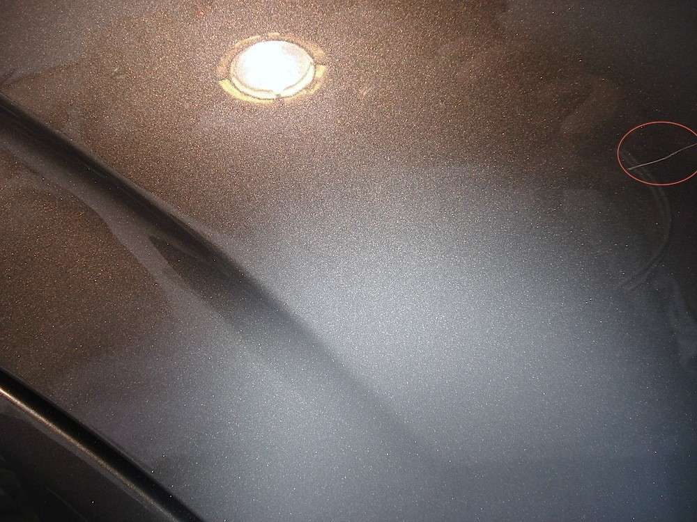

I difetti presenti erano di varia natura : swirls diffusi e qualche Rids ma soprattutto un' accentuata opacita' . Come al solito , visto la tonalita' , riuscire a immortalare la reale situazione e' impossibile ma qualcosa si puo' notare anche in foto
Swirls
Rids

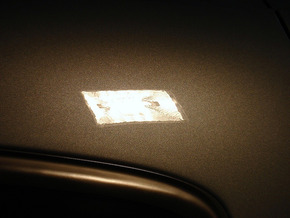

A lucidatura ultimata i risultati mostrati dalle lampade sono molto interessanti

Anche se non capisco quel rids....

Il rid era un segnaccio malefico che aveva intaccato tutto lo strato lavorabile... più che smussarlo un po' non si poteva fare

In quel rid il trasparente era completamente inciso .......guarda qua come di vede nonostante l'esposizione di luce indulgente

Aaaaaaahhh....... è che nella foto del prima non si nota e pensavo fosse profondo come quello eliminato, adesso è tutto più chiaro! Wink

hai ragione , e' perche' nella foto del prima la fonte luminosa e' l'alogena che era posizionata in alto a circa 1,5 m . Nel dopo ho usato la solar che essendo piu' vicino ha potuto illuminare il rid malefico
