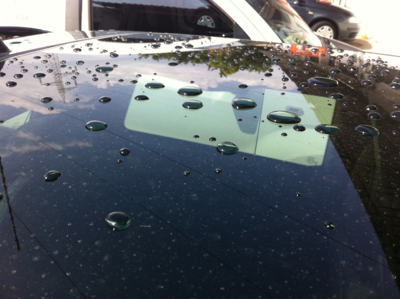

Ragazzi questo è un test nato un pò per gioco. Avevo appena finito di lavare la Minella e, come faccio spesso, stavo rifinendo con SW20 ma visto che una nota azienda italiana mi ha inviato qualcosina ho testato il sigillante spray della Scholl contro il corrispettivo italico. Sul tetto ho applicato sul lato sinistro (quello guida) SW20 e sull'altro il rivale.
A distanza di 3 settimane ha piovuto e quando ho ripreso l'auto ho notato questo:
Lato tedesco con in fondo lato italiano:
Viceversa... lato italiano ed in fondo il crucco:
Bè credo sia evidente come lo Scholl produca un beading migliore, regolare e piccolo, mentre dall'altra parte abbiamo goccioloni irregolari Wink
