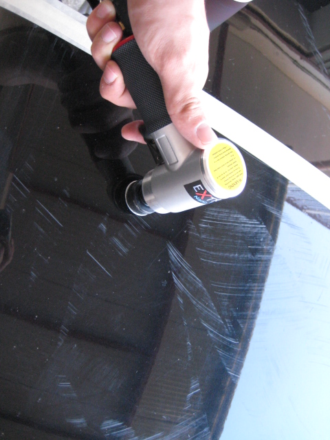

Poi rimozione dei difetti più evidenti con la mini levigatrice xp (con orbita da 14mm!!!) che ha un tampone da 32mm. per il lavoro ho utilizzato un dischetto 3m trizact da 32mm:
Il risultato mi soddisfava ma decidevo di carteggiare con una carta p1200 serie 734 di 3m ad umido e poi con un bel dischetto 3m trizact da 150mm fino ad avere una carteggiatura quasi uniforme:
