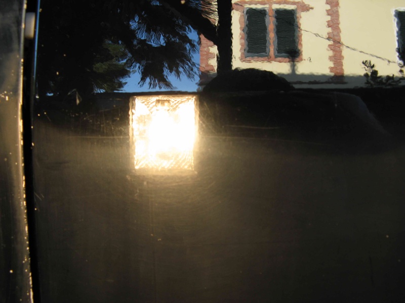

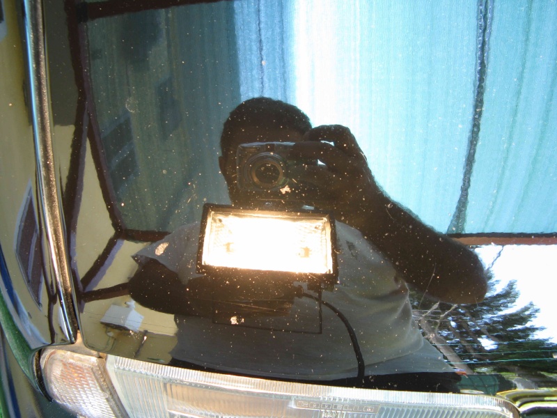

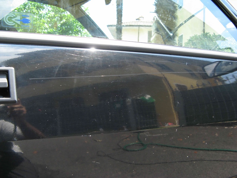

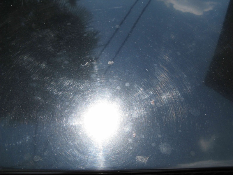

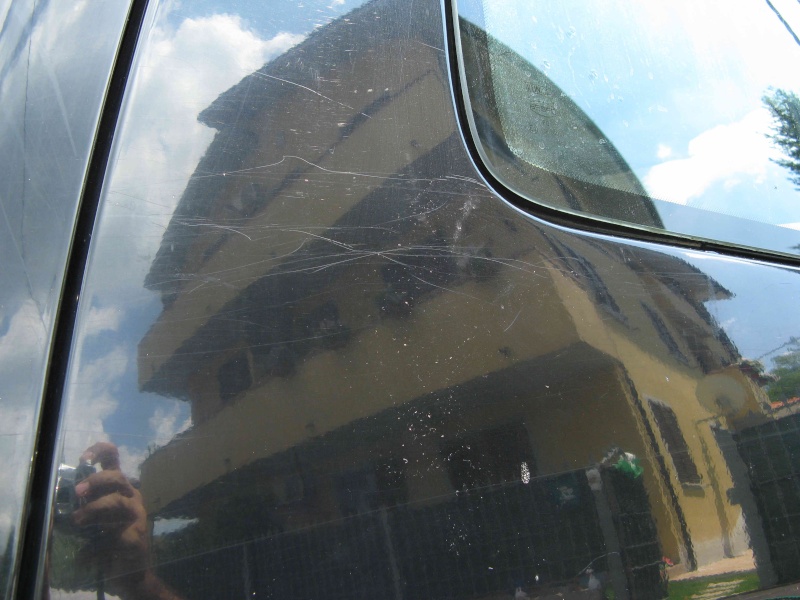

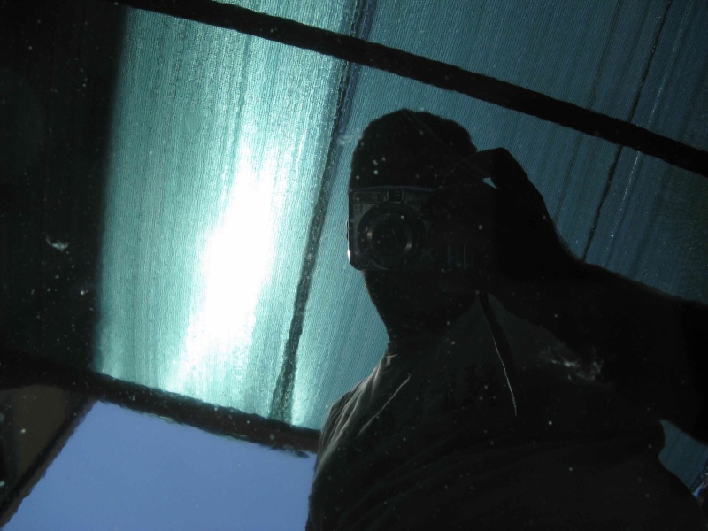

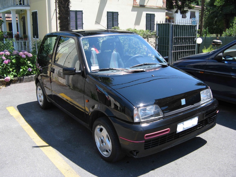

questo è lo stato dell'auto alla consegna....credetemi le foto non rendono giustizia allo stato di abbandono in cui era questa carrozzeria!
tutti i puntini il 90% dei puntini bianchi che si vedono nelle foto è dura da credere, ma sono tutti colpi di sasso. Secondo me quest'auto ha fatto il rally dell'Acropoli!

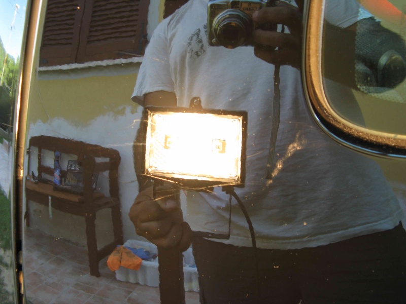

e ora qualche 50/50!

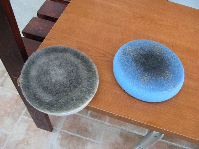

e ovviamente i tamponi hanno cambiato colore Very Happy
prima...
...dopo
prima...
...dopo
cofano prima...
...cofano dopo
bagagliaio prima...
...bagagliaio dopo ben 2 passate di S3 e surbuf...alcuni graffi restano
base montante posteriore prima...
...base montante posteriore dopo
portiera passeggero prima...
...e dopo

Che dire, considerando che l'ho fatto con la levigatrice con orbita da 5mm non è venuto malaccio no? Se avessi già avuto la DAS sarebbe venuto sicuramente meglio!
Poi quel nero pastello era veramente ridotto male!

grazie alessio! pensa che sulla parte inferiore delle portiere pensavo fosse fango, invece erano tutti colpi di sasso! peccato perchè la vernice ha ripreso un gloss eccezionale

ciao complimenti per il lavoro.siccome vorrei acquistare una lamapada simile alla tua come ti trovi?si riescono a vedere gli swirls ecc?il costo??

kekko91nap ha scritto:ciao complimenti per il lavoro.siccome vorrei acquistare una lamapada simile alla tua come ti trovi?si riescono a vedere gli swirls ecc?il costo??
guarda, sicuramente c'è qualcuno che su questo argomento ne sa molto più di me, io ti dico che con il faretto alogeno (il mio ha una lampadina da 120 W), in condizioni di scarsa luminosità, si riescono a vedere molto bene i difetti. Forse, e dico forse, una fonte di luce che si avvicina il più possibile alla tonalità della luce solare dà il miglior risultato, però lascio campo agli esperti!
