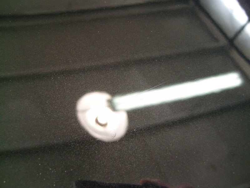

Riferisco al proprietario che l'auto è da ricovero, ed immediato anche, e che gli avrei dato notizie sulla riuscita dell'intervento. Chiama così un Taxi e torna disperato a casa, mentre io porto l'auto al lavaggio. Successivamente analizzo meglio i difetti dentro la carrozzeria ed ecco cosa emerge. Considerate che si vedono senza luci puntate:
La mia conclusione è la seguente: il proprietario mi ha detto di aver portato l'auto in una carrozzeria per far elimnare quelle chiazze sparse ovunque, che a mio avviso è un mix di resine e acidi.
Il carrozziere che ha messo mano sulla BMW, ha pensato bene di abradere tutto con le più svariate grane di carte abrasive. Li abbiamo dalla P800 in alcuni punti alla P1500 o P2000, passando prma dalla P1200. Dopo il "genio della lampada" ha pensato bene di lucidare un carteggio a mano con una fantastica pasta abrasiva By Cromar ed ecco il risultato.

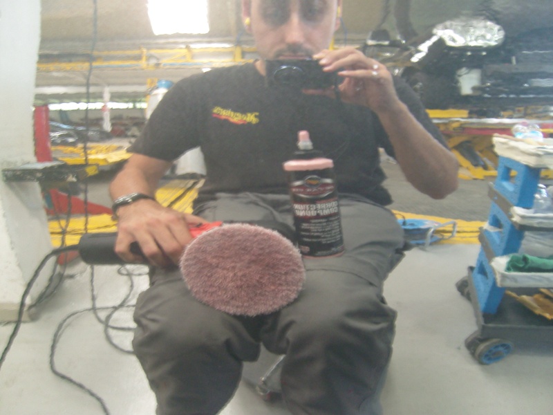

Scherzi a parte il mio tempo era di un giorno e mezzo:
Scartiamo per la finitura con D300

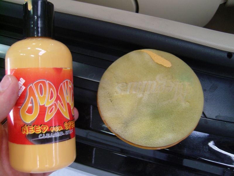

Puliamo bene il battitacco con il Need For Speed...famogli fare qualcosa anche a lui...

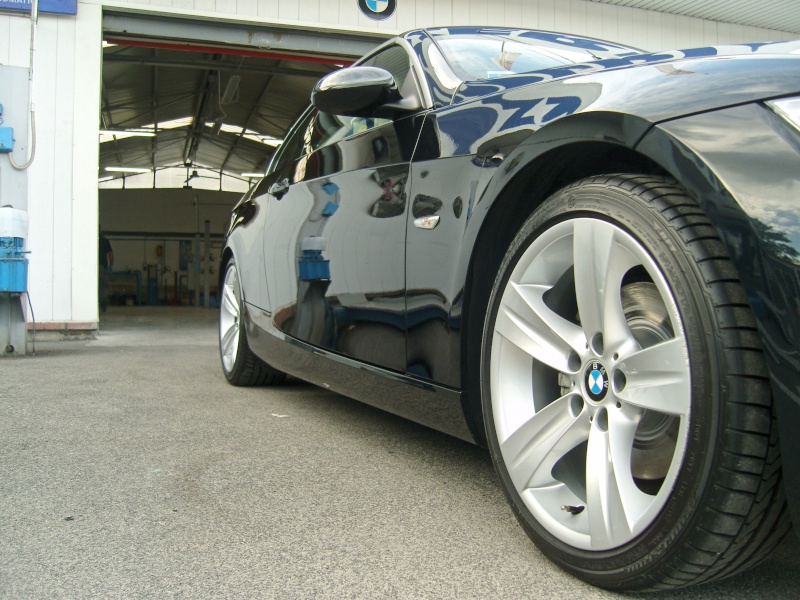

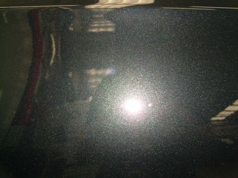

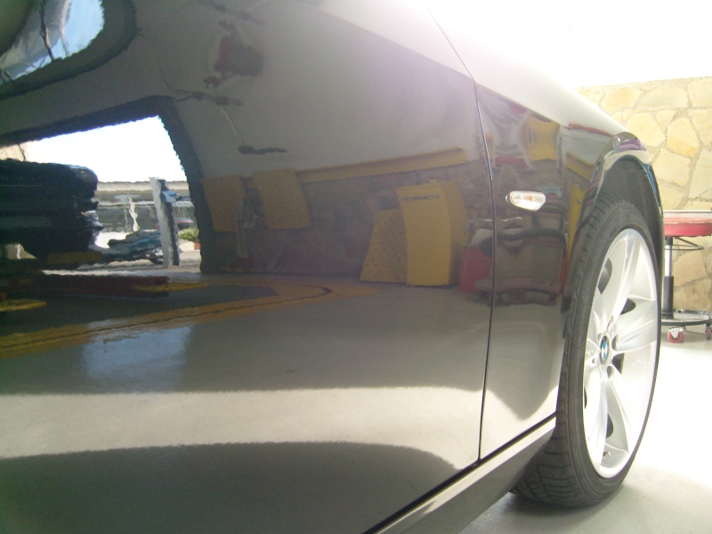

Ecco la rinascita di questa 320I...il proprietario voleva baciarmi in bocca Smile
Un PRIMA & DOPO...
Alcuni segni purtroppo sono rimasti, per questioni di tempo non potevano essere estirpati...quelli più profondini, ma per toglierli tutti ci volevano almeno 3 giorni. Quel "cane" aveva carteggiato anche sotto i fari. Che storia ragazzi...
Eseguire un lavoro di questo calibro in un giorno e mezzo è follia...ma con gli attrezzi giusti si può fare Basketball

Quello quel prodottino rosa nella terzultima foto Wink

Anche se nell'ultima foto dove sei riflesso sembri Valerio Staffelli !!! Shocked

Come ti se trovato con il DA MF? Smile

Anch'io ho provato per la prima volta la Dodo Need For Speed ieri e oggi sulla mia Mini e già l'adoro.
Rapida, semplice e risultato ottimo!
