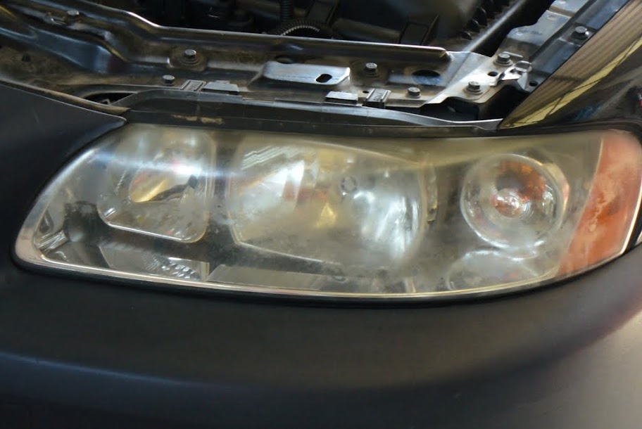

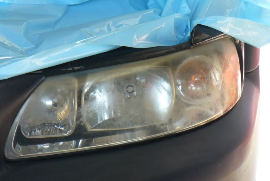

Come vedrete i fari erano ingialliti, graffiati e non permettevano una corretta illuminazione:

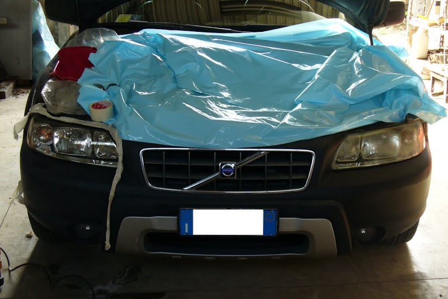

Iniziamo con il mascherare per bene il primo faro;

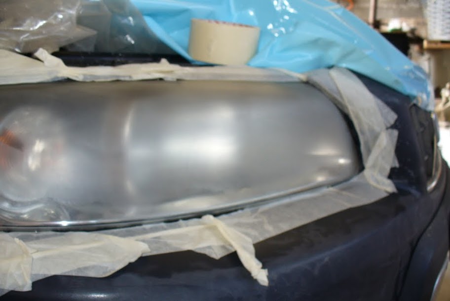

Visto lo stato della plastica ho iniziato con la grana 500 3M acqua:
continuato con la 800 3M sempre con acqua:
Prendo la 1500 Norton sempre ad acqua:
ed ottengo
Prendo la 2500 Norton:
e la 3000 sempre Norton:

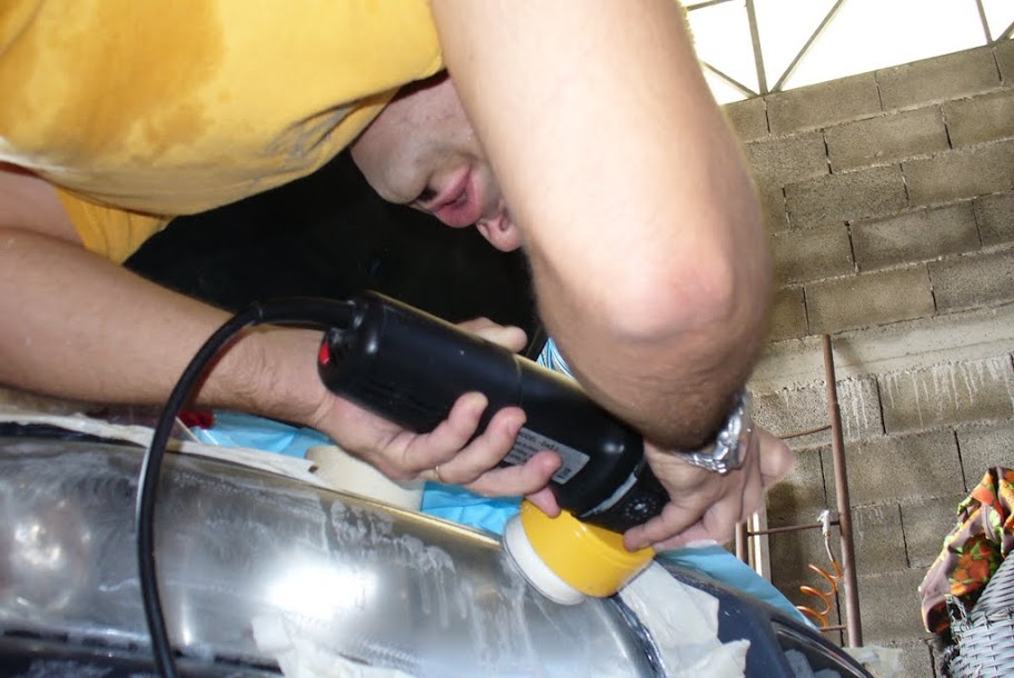

Passiamo al Polishing con School S3 e Pad blu:

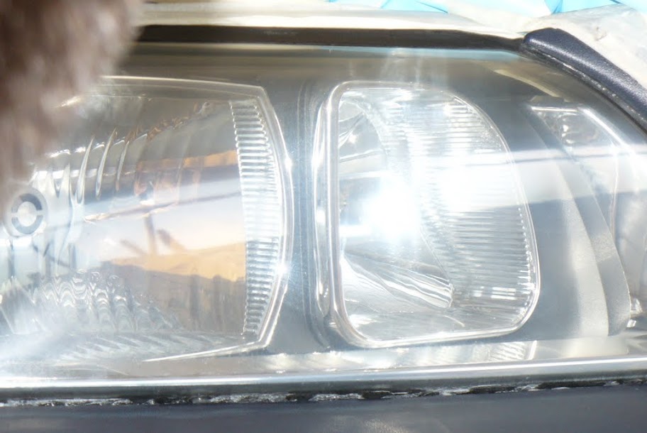

ed otteniamo:
Prendiamo M205 e pad Arancio School:
M21 a sigillare il tutto et voilà:
Prima:
Dopo:
Piccolo 50/50.. Smile
Risultato Finale:
