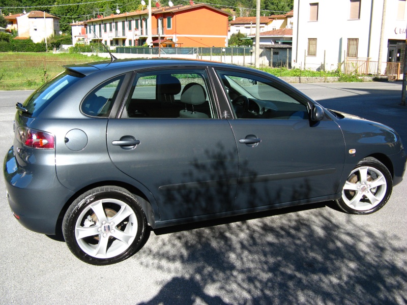

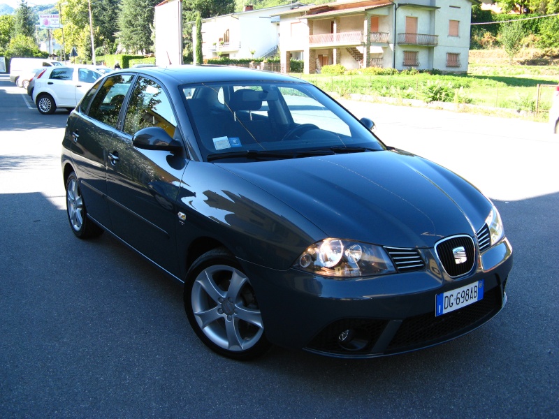

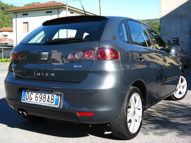

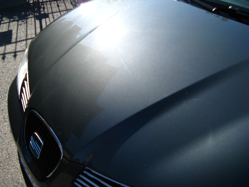

la prima lucidatura l'ho eseguita 7 mesi fa usato la cera 3M a lunga durata. Da quel momento l'auto è stata foamata una volta ogni 2 settimane e asciugata, mai una volta lavata con guanto...non ce ne è stato mai bisogno nonostante lavori in un posto molto polveroso. Applicai la 3M anche sui cerchi. Dopo 7 mesi la protezione è venuta meno sul cofano, sul tetto e sul portellone, mentre le fiancate avevano ancora un buon effetto beading. Il lavoro che ho fatto l'altro giorno mi ha portato via appena mezza giornata e l'auto è tornata (ma lo era già grazie al protettivo) come nuova:
- lavaggio foam con D110
- lavaggio 2 secchi sempre con D110
- lavaggio cerchi con RIM9000 1:3 e Daytona
- asciugatura con water magnet e d155
- decontaminazione (davvero blanda) con claybar scholl blu e M34
- lucidatura con DAS6 pro, tampone LC HT tangerine da 5.5/Meguiar's softbuff giallo da 4 + S30+
- sigillante M21 con pad giallo meguiar's
e questo è il risultato

grande pelo,e poi sopratutto x averlo fatto in mezza giornata lucidatore pazzo Very Happy

Bravo Pelo veloce ed efficace Very Happy

Bel mantenimento Pelo! Bravo! Wink

bel lavoro, sembra appena uscita dal concessionario! (anzi meglio) ...
