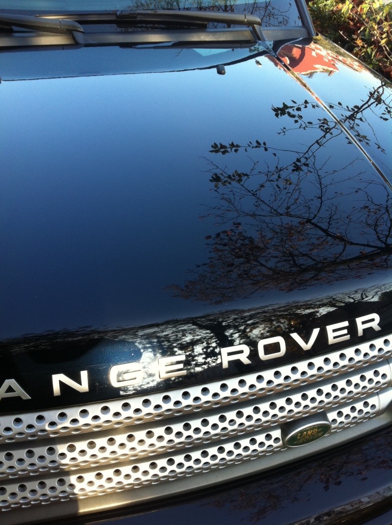

Finalmente il mio primo lavoro serio anche se per mancanza di tempo ho eseguito a pezzi in diverse giornate : RANGE ROVER SPORT TD V8 HSE del 2007
Dopo un meticoloso lavaggio ad alta pressione ho usato : claybar, DAS 6 con tampone arancio e M 105 e tampone giallo con M 205 e poi cera Dodo Juice purple per auto scure .
Sono soddisfatto del risultato ottenuto.Purtroppo non ho foto del prima .

ti consiglio di trattare con M105 le parti di vernice tra le lettere "range rover", si vede un po' troppo la differenza rispetto al resto
mi accodo alla domanda di lucatambu

grazie ! rispondo alle vostre domande : tempo impiegato circa 12 ore per la sola parte esterna.
Per Mikixt : si l'ho notato anch'io ,questa sera ripasso il tutto.

Ma che tamponi hai usato?

Grazie per i complimenti ,mi spiace di non aver documentato meglio il lavoro .Rispondo ad Alex81 :Ho usato i Lake Country arancio e giallo

Ah ok.. perchè anche io uso gli LC ... però per la finitura con 205 utilizzo il pad bianco.. mi sembra dia più finitura.. poi ognuuno si può trovare bene diversamente... Wink

Che rabbia !!!! ho portato la macchina a fare il tagliando e loro hanno pensato bene di riconsegnarmela lavata ( gesto molto apprezzabile ) ,peccato pero' che il benzinaio alla quale l'hanno affidata per il lavaggio l'ha passata prima ai rulli e poi con una bella spugna sporca e con dentro un sassolino mi ha rigato il cofano motore in piu' punti. Cosi' tutto il mio lavoro costato tanta,tanta fatica se ne e' andato a farsi benedire . Mi ritrovo la macchina piena di swirl e con il cofano graffiato . Ieri sera ho provato ad eliminare i segni sul cofano ma pur insistendo molto con la das 6 ho solo in parte risolto il problema. C'e' qualcuno in zona Milano che con una roto vuole provare ad eliminare le rigature ??
