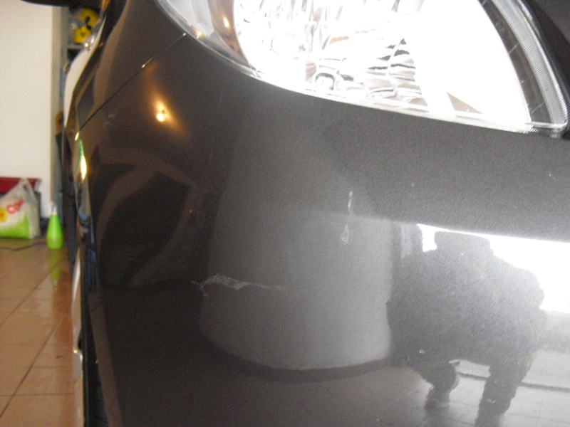

Di seguito alcune foto della fiancata pre-polishing:
Il graffio con ruggine dalla ruota posteriore destra non l'ho nemmeno toccato per paura di strappare il tampone!
Post-polishing:
Si notano dei miglioramenti (non pensavo il claying fosse così utile, non solo al tatto) soprattutto su alcuni segni, la fiancata è veramente lucida e liscia, però purtroppo i difetti maggiori sono rimasti: la riga lungo la fiancata si vede eccome nonostante abbia usato la combinazione compound + tampone più aggressiva! Non era profonda (dopo polishing si sente appena sfiorandola trasfersalmente col dito).
Mi chiedo dove ho sbagliato (o se è questo veramente il limite della roto) ovvero:
- Ho fatto pochi passaggi?
- Ho usato troppo poco prodotto (ogni tot passate ne aggiungevo un pochino sul tampone)
- Ho usato combinazioni di prodotto + tampone errate?
- I difetti rimasti si maschererebbero meglio applicando un sigillante?
Vi ringrazio per i preziosi consigli e indicazioni vorrete darmi!

credo che per quel segno di chiave con roto più di così tu non possa fare.
per ulteriori correzioni con rota bisognerebbe comunque vedere quanto il segno è profondo e magari ( ma bisogna saperlo fare ed avere esperienza in merito) pensare ad una piccola e veloce carteggiatura con 1500 e 2000.
se dai un occhio al lavoro fatto da cupit ( l'ultimo postato) vedrai qualcosa di simile al tuo graffio completamente corretto. Tieni però conto che il trasparente Audi è ben altra cosa rispetto al trasparente Toyota che è al suo confronto praticamente burro.

Di seguito alcune foto scattate domenica, a più di un mese dal trattamento (l'auto l'ho usata poco, non l'ho più lavata, non ha però mai preso pioggia però ha persino dormito fuori 2 notti!):
ù
Anche il danno maggiore è praticamente sparito:
Che dire: 'na faticaccia ma ne è valsa la pena!
