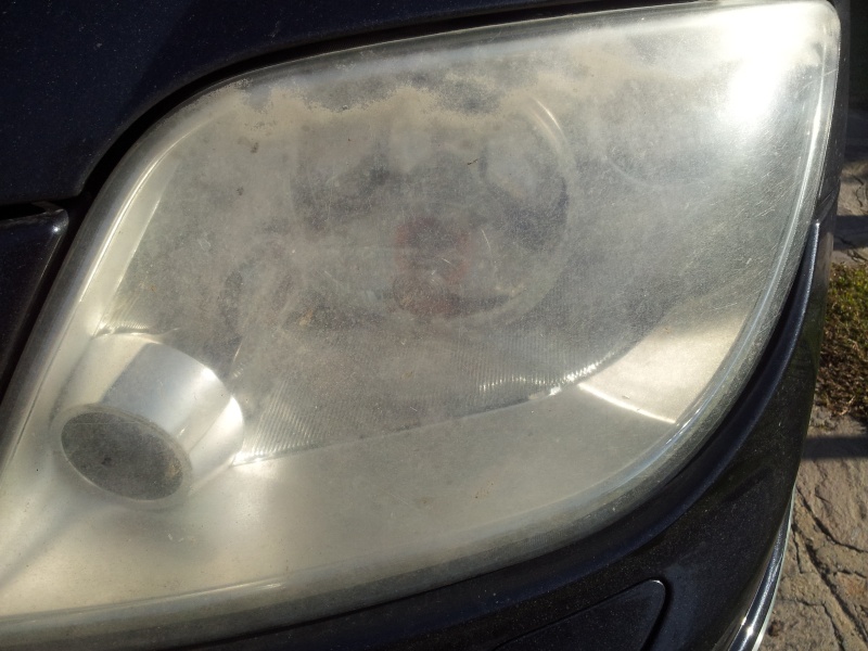

Ragazziho acquistato il kit ripristino fari 3m,e ho preso la mia vettura da lavoro una lancia phedra del 03 molto ma molto rovinata... Very Happy ottima per fare da cavia tongue il kit 3m è un kit molto funzionante, era la mia prima esperienza nel ripristino fanali e devo dire che mi ritengo soddifatto, Very Happy
ho seguito tutti i passaggi dalla 3m illustrati, solo che alla fine ho carteggiato anche a mano con una 2000 e invece di lucidarla col trapano ho usato la mia piccola EP801, passato il prodotto incluso dalla 3m ho rilavato il fanale, ricarteggiato a mano di 2000 e poi rilucidato il tutto prima con tampone blu duro e poi col tampone morbido nero da finitura il tutto col 205 della megs ecco il risultato Razz molto rovinati è?ed ora l'alro faro da mooolto vicinoooo e dopo la cura Very Happy ora l'altro Laughing vista frontale che ne dite spero vi piacciano cheers e pensare che prima che conoscessi il forum, volevo cambiarli :cheers:ci vediamo al prossimo lavoro Very Happy
Bel lavoro Muscle, come si dice chi ben comincia... Very Happy
però ammazza come erano conciati
Complimenti ottimo debutto sul forum! Very Happy
Se fotografavi anche i passaggi del lavoro, ci avresti resi più felici! Wink

Giobart ha scritto:Complimenti ottimo debutto sul forum! Very Happy
è vero ma avevo poco tempo Sad e ho deciso di fare solo il prima e dopo. sicuramente non mancherà occasione per la prox Very Happy

raviola ha scritto:ma come si fa a conciarli così? Shocked
esposizione continua alle intemperie + qualità fiat
buon lavoro, mi pare che però si possa migliorare ancora sulla trasparenza (o forse è un effetto dovuto alle foto)

buon lavoro, mi pare che però si possa migliorare ancora sulla trasparenza (o forse è un effetto dovuto alle foto)[/quote no la trasparenza é al massimo,( se la trovo se mai gli do una mano di 1500) quello che sebra non carteggiato é sia il riflesso , che qualce imperfezione interna Cool

I fari non li fa la Fiat.
alex81
Beh però è la Fiat che da dei parametri per la qualità dei materiali...
Comunque ottimo lavoro... dovrei farlo anche io un lavoro del genere alla macchina di mio cugino che ha 12 anni..!!
Quoto..non si può pensare che tutto ciò che viene trattato male senza nessun riguardo o altro sia sempre copa della qualità dei costruttori..io non ho mai visto nulla del genere e di fiat in azienda usate ed abusate ne ho viste parecchie..
