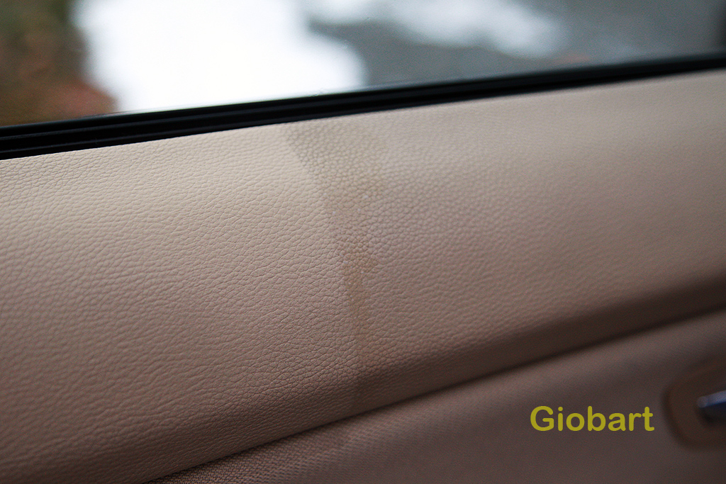

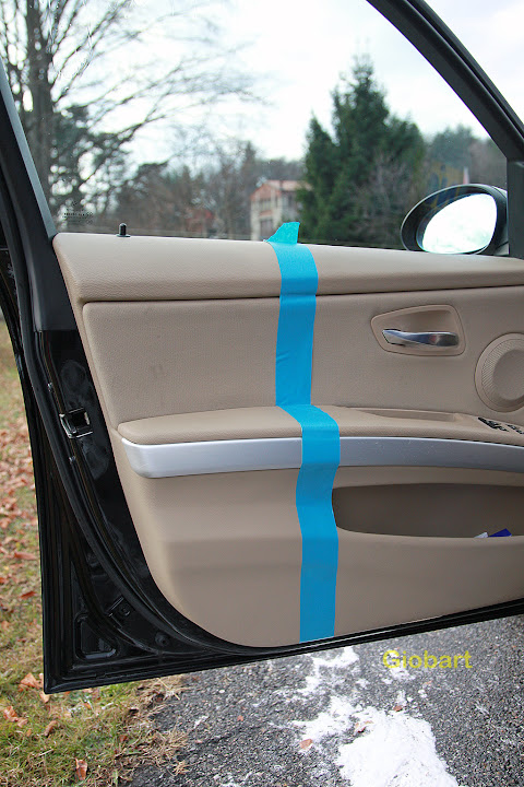

Risciacquo con idro, spruzzata di IronX e TarX per facilitare il successivo claying, nuovo risciaquo, poi io con un pennellino e D101 1:4 mi dedico ai dettagli, Bulghe procede al lavaggio dell'auto con metodo due secchi, terminata questa fase, diamo una pulita ai pannelli delle portiere, vediamo cosa succese mascherando..
I rivestimenti chiari sono difficili da tener puliti....

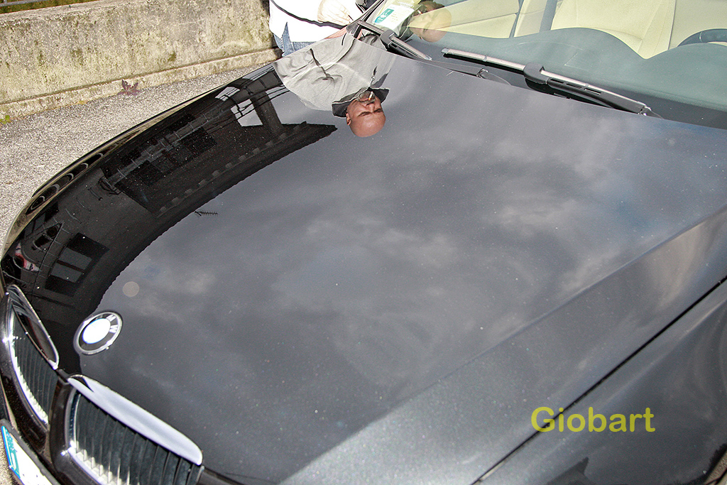

Le ore di luce son poche, percui decidiamo di portar fuori l'auto prima del calar del sole (anche se era nuvoloso) e prima della protezione scatto queste foto, mentre gli altri due rimuovono i residui di polish e puliscono i vetri (operazione amata da Bulghe)! Razz Razz
Foto alla DW Laughing Laughing Laughing

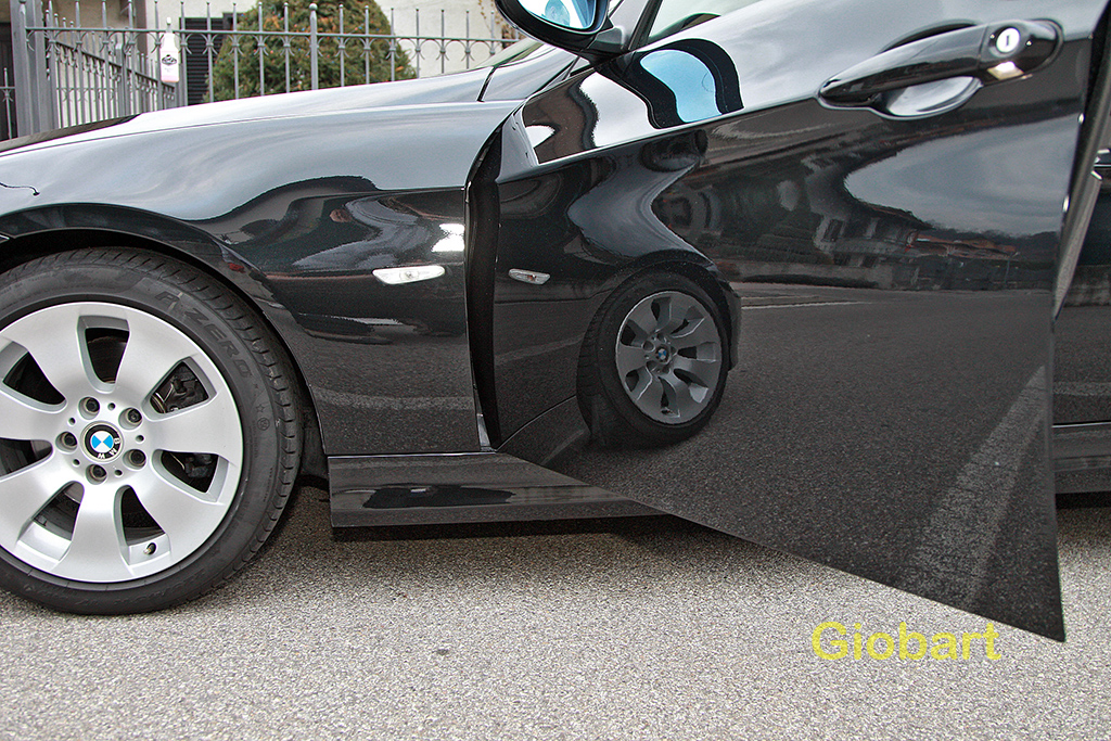

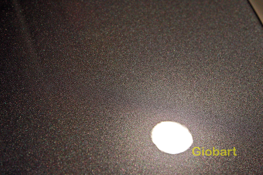

Ci rintaniamo nuovamente nel box per dare M16
Ammazza che profondità, il risultato mi soddisfa (anche se la correzione in alcuni punti avrebbe richiesto un pò più di tempo)
