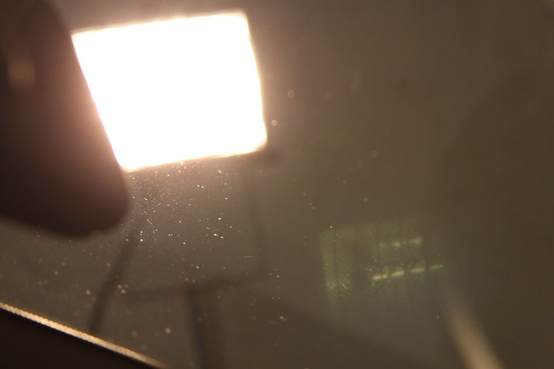

Ho voluto testare questo prodotto interessante sul parabrezza della mia opel corsa.
Il procedimento è stato questo:
pulizia accurata con d120
claying
eraser
trattamento con makita e ceriglass + feltpads
controllo e pulizia finale con eraser
protezione con reload
ecco un po di foto (specifico che non è per niente facile fotografare i difetti sul vetro)
come si presentava
prepariamo la zona per il test
e i miei alleati
dopo aver lavorato il prodotto per molto tempo aiutandomi con delle spruzzate di acqua ecco un paio di 50/50
L'unica immagina con risultato finale che sono riuscito a scattare è questa.
Non appena ci sarà il sole proverò a farne altre.
Nel complesso Ceriglass mi è piaciuto, ha un ottimo potere pulente ma pensavo tagliasse di più.
Ci vuole veramente molto tempo per fare tutto il parabrezza.

complimenti ottimo e utile test
che velocità hai usato con la rota?
Visualizza il profilo
non oltre i 1200 giri e continuare a lavorare il prodotto..

se devo essere sincero comunque i segni più profondi non li ha tolti perfettamente ma a me andava bene così.
Più che altro volevo testare il prodotto

dopo la correzione con il tampone in feltro ce la necessità di dare una passata con dei tamponi più morbidi
o non servirebbe a nulla?
ce il rischio che il parabrezza si opacizzi?

no no assolutamente. non si opacizza per nulla, ha un'ottima finitura

A me pare che abbia tagliato tanto per essere su un vetro! Di difetti ne ha rimossi un bel po'!

Diciamo che mi sono spiegato male forse, per tagliare taglia..speravo però che lo facesse in minor tempo ecco..

ottimo Dado7, ti è sembrato quindi molto secco vero? per i segni più profondi ho riprovato pure io ma niente da fare, forse su questa superficie si pretende troppo anche se già il tuo risultato è ottimo Very Happy

Devi insistere, lavoralo attorno ai 1200 giri e ogni tanto spruzza un pò d'acqua..ci vuole molto tempo e pazienza..

infatti ho avuto il tuo stesso risultato e ne sono soddisfatto, ma per quelli profondi "ovviamente" non c'è rimedio.

Qualche prodotto tipo Diamondite può dare risultati migliori?
Io ad esempio ho il vetro della 147 che è rigato... sia da spazzole che dal sottoscritto. Mentre questo della Bravo non ha fatto in tempo a rigarsi, la prima pietrolina insignificante lo ha fatto fuori! Però sapere che c'è un prodotto che funziona bene sui cristalli può sempre essere utile per una correzione.

Grazie..però dopo tanta fatica e pazienza i risultati pagano lo sforzo fatto..

Io per i vetri ho testato un polish all'ossido di cerio della Gelson e devo dire che ha tolto veramente tutto, lo uso solo su richiesta della persona perchè ti porta via via parecchio tempo.
