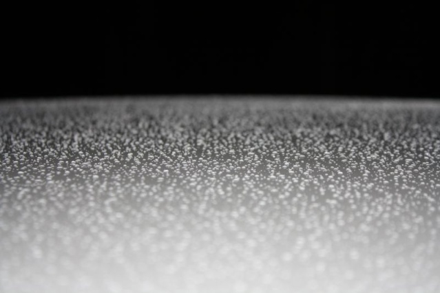

Ciao Ragazzi,
siamo tornati a darci da fare...sulla mia "nuova" golf VI bianca comprata usata (è già da un anno che c'è l'ho..ma non l'ho mai lavata come si deve Mad ).
Non l'ho ancora chiusa come si deve... perché abbiamo finito tardi..e poi ha iniziato a piovere.
Domani cercherò di fare delle foto migliori
Come prima cosa l'auto è stata lavata in un autolavaggio con la lancia per togliere il sporco e poi è andata sotto ai ferri Smile...poi
1) clay bianca Meguiars su tutta la macchina
Questo il risultato dopo la clay Evil or Very Mad Evil or Very Mad
2) 2 passaggi di Meguiar's D300 DA con Meguiar's DA Microfiber Cutting Pad su Roto
3) 1 passaggio di Meguiar's D301 DA con Meguiar's DA Microfiber Finishing Pad su Roto
4) Pulizia motore con PERL Coat
5) 1 passaggio di Optimum Opti-Seal
Questo è il risultato finale (in attesa di foto migliori e della cera Dodo Supernatural che metterò domani Cool )
Tempo impiegato: 8 ore
Ne ho approfittato per prepararmi i cerchietti da 19" Very Happy per la nuova stagione visto che li ho appena fatti riverniciare...e quindi li ho sigillati con Optimum Opti-Seal e una mano di DP Wheel Glaze (profumatissima Smile).

Infatti non pensavamo che il nuovo ciclo della Meguiar's andasse così bene,ci vuole un po' di pazienza nel fatto che devi rimanere,se vuoi eliminare i difetti sul posto piu' tempo,ma il risultato è strabiliante,polvere inesistente(eravamo abituati a M105),e ottimo taglio.
Abbiamo seguito alla lettera i consigli di Meg,pulire il tampone ad ogni pannello con aria compressa,e ogni tanto lo spazzolino per eliminare i residui,eravamo scettici sul risultato,ma ci siamo dovuti ricrede..promosso a pieni voti..Il fatto di non avere più polvere è un ottimo taglio è impagabile..

Forse volevi dire acqua osmotizzata: no, non va a colpire Opti-Seal.
Semmai potresti avere qualche problema di compatibilità tra il D301 (che è già una specie di sealant) e lo stesso Opti-Seal.

Very Happy Si Antonio...volevo dire acqua osmotizzata.
Ho notato però dopo il lavaggio che il l'opti-Seal non lavorava bene come la mattina...quindi ho dato un'altra mano!
domani metto la Supernatural e penso che per un pò è apposto Smile Smile!
Comunque confermo!!Il DA System con la roto formano un'accoppiata perfetta! Taglio perfetto e senza polvere!
