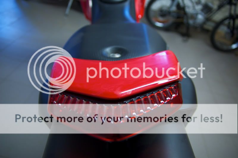

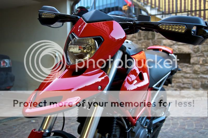

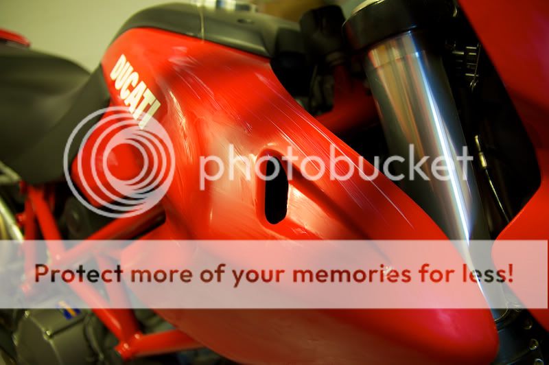

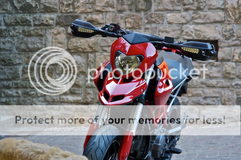

visto il risultato sulla mia vecchia 748 ho fatto questa moto per un'altra persona che s'era incuriosita.
ovvio l'ho fatto gratis, per la passione di vedere la hyper luccicare, l'ho guidata per almeno duemila km quindi un pò le voglio bene!
lavata+polish+cera
è tutt'altra roba rispetto a prima, ma proprio tuttt'altro effetto

20 Re: hypermotard il Ven 13 Gen 2012 - 9:12
federx
molto molto semplice
lavaggio con lo sgrassatore e la canna normale dell'acqua, senza l'alta pressione insomma...che questi rottamini italiani hanno impianti elettrici studiati per Dubai.
ovvero
non devono sentire acqua nemmeno in lontananza. nemmeno umidità se possibile.
poi dato che era piena di sassate e rovinata ho dato una passata con leggera pasta abrasiva.
essì, queste moto "moderne" hanno vernici sottili e so graffiano con un nonnulla.
che fastidio.
quindi dicevo.
pasta abrasiva, poi era tutta abbastanza opacizzata ma senza più i graffietti
quindi polish (menzerma credo)
quindi 2 passate in 2 sere diverse con la cera meguiar's
la cera è stata passata anche sul telaio.
ricordatevi di non utilizzare alcun prodotto sul monobraccio delle ducati perchè il materiale non è protetto e in caso di aggressione chimica perde colore.
ciaoo
(stessa procedura per la 748 solo che è durata 4 volte tanto)
