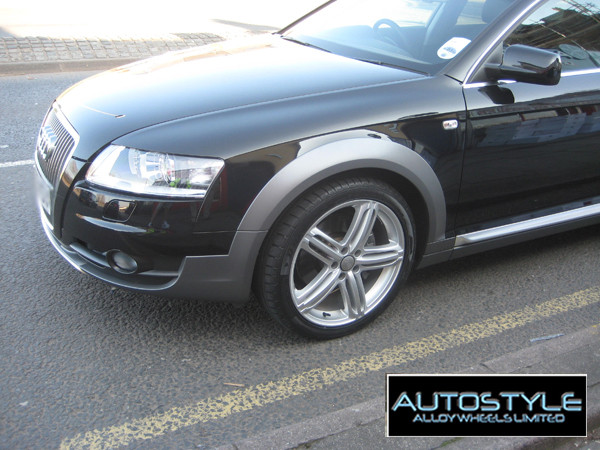

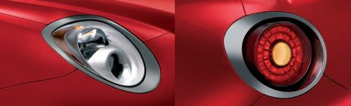

Il colore è questo:
E le cornici in foto hanno la finitura come quella di questi codolini (forse il colore è anche uguale):
Io vorrei verniciare questo pezzo (tranne la finta griglia):
18 Re: Verniciare su plastica...non verniciabile il Ven 13 Gen 2012 - 14:54
ah però un bel pezzetto devi fare..buon lavoro!! Smile
19 Re: Verniciare su plastica...non verniciabile il Ven 13 Gen 2012 - 14:59
Fabri
usa l'antisilicone all'acqua e non quello al solvente, in questo modo non rischi di rendere la plastica elettrostatica.
Per sgrassare il piu' possibile credo che puoi usare il d101 (purtroppo non conosco tutti i prodotti dello shop, ma credo che sia un'ottimo sgrassante e non lasci residui) usalo con uno scotch brite fine tipo il grigio o meglio il piu' fine marrone.
Se vuoi mantenere la goffratura dell'originale usa solo scotch brite marrone per carteggiare, se lo vuoi liscio vai di 240/320 e poi un fondo riempitivo.
Quel colore e' metallizzato, quindi base opaca e trasparente opaco, io preferisco un trasparente gia' opaco piuttosto che un trasparente lucido additivato d'opacante, perche' il primo sara' piu' opaco del secondo.
Poi attento a come applichi il trasparente, mani troppo piene tendono a lasciare una finitura piu' lucida.
