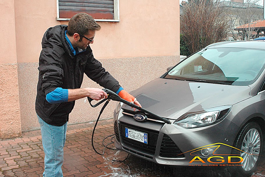

Il buon Giobart munito di idropulitrice ( vabbè chiamiamola così per onor di causa) comincia con un prelavaggio
Particolare attenzione viene dedicata ai passaruota i quali hanno accumulato una notevole quantità di sporco e sale.
come si può notare dalla mancanza di qualsiasi tipo di effetto beading e shetting l’auto è del tutto priva di protezione

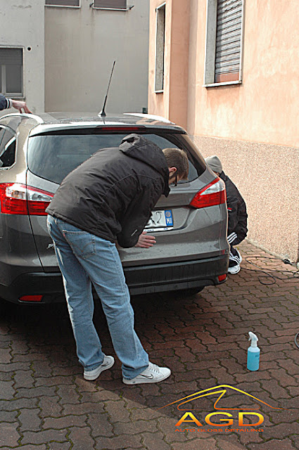

risciacquato il tutto si va di clay, visto il grado di contaminazione optiamo per una media .....
giusto perché non si dica che io non lavoravo!

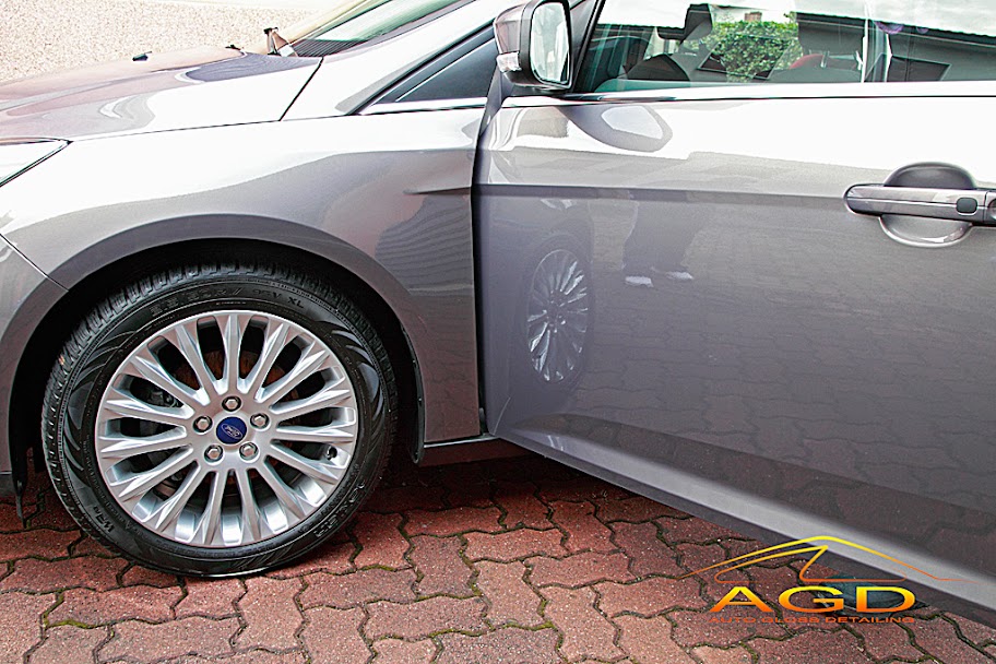

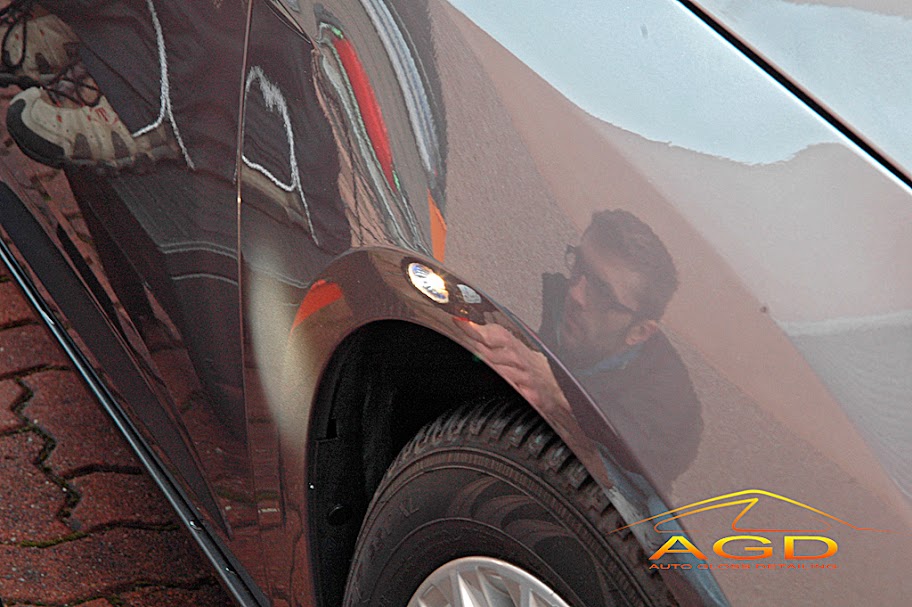

si passa quindi alla protezione, con una stesura di Collinite 476.
Un po’ a mano
e per gli sfaticati con roto
rimozione e buffing
cazzeggio Embarassed
protezione cerchi
finito il passaggio di cera ci dedichiamo al dressing di gomme e plastiche,
Giotto all’opera Rolling Eyes
ed ecco il risultato finale.
ragazzi il beading della collinite è micidiale!!! I love you
