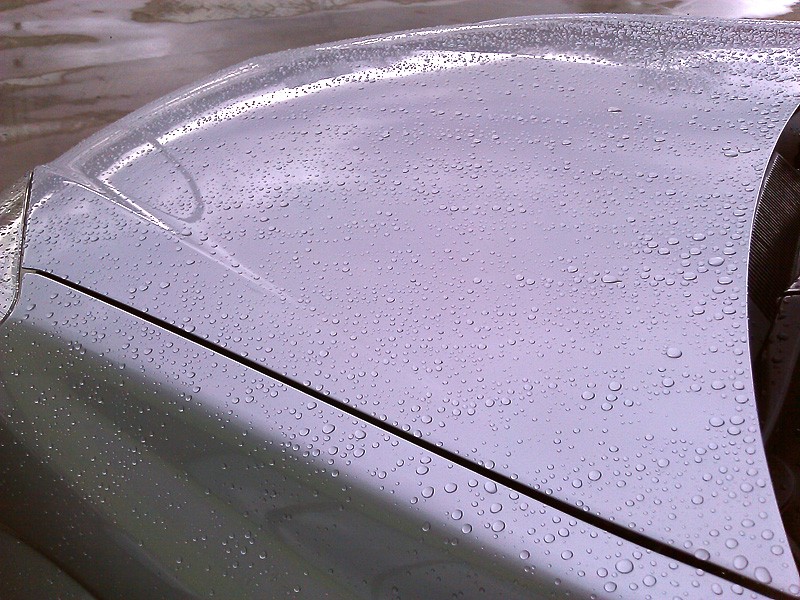

AGGIORNAMENTO 06/03/2012:
Con questa pioggia ho scattato delle foto con lo smartphone. Il beading si fa vedere.
AGGIORNAMENTO 07/03/2012 (giuro che è l'ultimo Very Happy):
La pioggia fina e fitta di oggi ha creato un beading spettacolare!! Purtroppo solo foto con cellulare:

post iniziale aggiornato con le foto effetto beading Smile

Ancora gran belle foto e spettacolare beading!

Sul beading: a me è piaciuto tanto anche il beading creato dal perl usato puro sulle plastiche e le cornici dei finestrini (che nella mia non sono cromati), nella 2a foto si nota.
